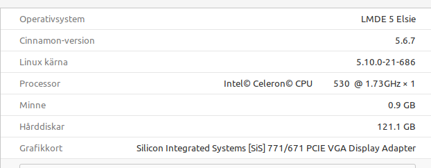

Inläggav bosse » lör feb 25, 2023 12:55 pm
Testat med olika usb-stickor,både Fat32 och NTFS. Alla tänkbara val i BIOS. Datorn vill inte veta av detta. Installerade med dvd och det funkar bra. Tom upplösningen på skärmen. Jag fick ett meddelande vid installationen att datorn körs utan videoaccelerator och det märks framför allt när Firefox körs. Får försöka hitta något på "nätet" eller här på forumet. Positivt att LMDE 5 funkar för övrigt på "ångmaskinen"

Inläggav bosse » lör feb 25, 2023 1:41 pm
Med tanke på ramminnet och en gammal hårddisk är det bra att det över huvud taget fungerar alls.
Knappast ide att offra pengar på. :D
