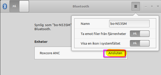

:?: Testade med mobilen, denhittas inte heller.
Skärmbild från 2022-12-31 13-17-50.png (18.48 KiB) Visad 23970 gånger

Testade att byta bluetothprogram men det hjälpte inte. Kommer till en punkt " pairing " där blir det stopp. Står och "tuggar " och kommer inte vidare. Ser lurarna i programmet.
Re: blåtand hörlurar
Inläggav Mikael » sön jan 01, 2023 1:21 pm
Är det inte hörlurarna som redan är ansluten?
Inläggav bosse » sön jan 01, 2023 1:34 pm
Mikael skrev:Är det inte hörlurarna som redan är ansluten?
Jo men inget ljud i lurarna. Fortfarande kvar i datorhögtalarna. I den laptopen som funkar kopplas lurarna automatisk in. Här händer inget.
