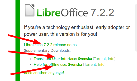

Du kan hämta svenska språket här:
https://www.libreoffice.org/donate/dl/d ... deb.tar.gz
Skärmavbild vid 2021-11-06 16-13-02.png (13.87 KiB) Visad 33782 gånger

LennartL skrev:Du kan hämta svenska språket här:
Har hämtat paketen men kan inte installera dom.
