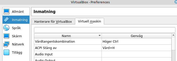

Inläggav Mikael » lör sep 05, 2020 8:12 pm
Eller.. kanske
Menar du här?
"HOST" är det som är valt i inställningarma och det ser man längst ner till höger
Ja eller i inställningarna då

I min version fungerar höger Ctrl som Host och enter som Home

Inläggav Mikael » lör sep 05, 2020 9:04 pm
HOST betyder ju VÄRD på svenska. VÄRD-tangent kan man välja i inställningarna.
Enda gången jag behöver använda VÄRD är om muspekaren inte frigörs om man drar den mellan gäst och värd.
