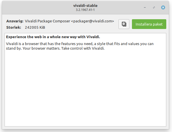

För Mint är det någon av dessa som gäller
När man dubbelklickar på en sådan fil ska GDebi starta och visa ett fönster liknande detta:
(ser lite annorlunda ut i 19.x)

Tack för ditt svar. Jag hämtade installationsfilen Linux DEB 32bit. Den hamnade i mappen Hämtningar. Så långt gick allt enligt vad jag hade väntat mig. Däremot kan jag inte påminna mig om att något sådant fönster som du visar dök upp när jag dubbelklickade på filen. Åtminstone så känner jag inte igen det, och hade jag fått ett alternativ där det stod Installera paket, så hade jag valt det. Jag tolkar ditt svar som att det borde fungera som jag trodde/hoppades (alltså mer eller mindre som i Windows), men att det av någon anledning inte fungerade just i det här fallet.
När jag nu provar att ladda ner Linux DEB 32bit igen, oavsett om jag väljer alternativet Öppna med GDebi eller att spara filen, så tycks allt fungera enligt din beskrivning. Jag testade dock inte att fullfölja installationen eftersom jag redan har en fungerande installation.

Ibland kan GDebi ta lång tid på sig att visa dess fönster. Man ser i aktivitetsfältet att programmet har startat men inget mer tycks ske.
Re: Alternativ installation av Vivaldi
Inläggav bosse » sön aug 16, 2020 1:50 pm
Mikael skrev:Ibland kan GDebi ta lång tid på sig att visa dess fönster. Man ser i aktivitetsfältet att programmet har startat men inget mer tycks ske.
Håller med, det tog ett tag för mig att vänja mig med att " ta det lugnt " med GDebi.
