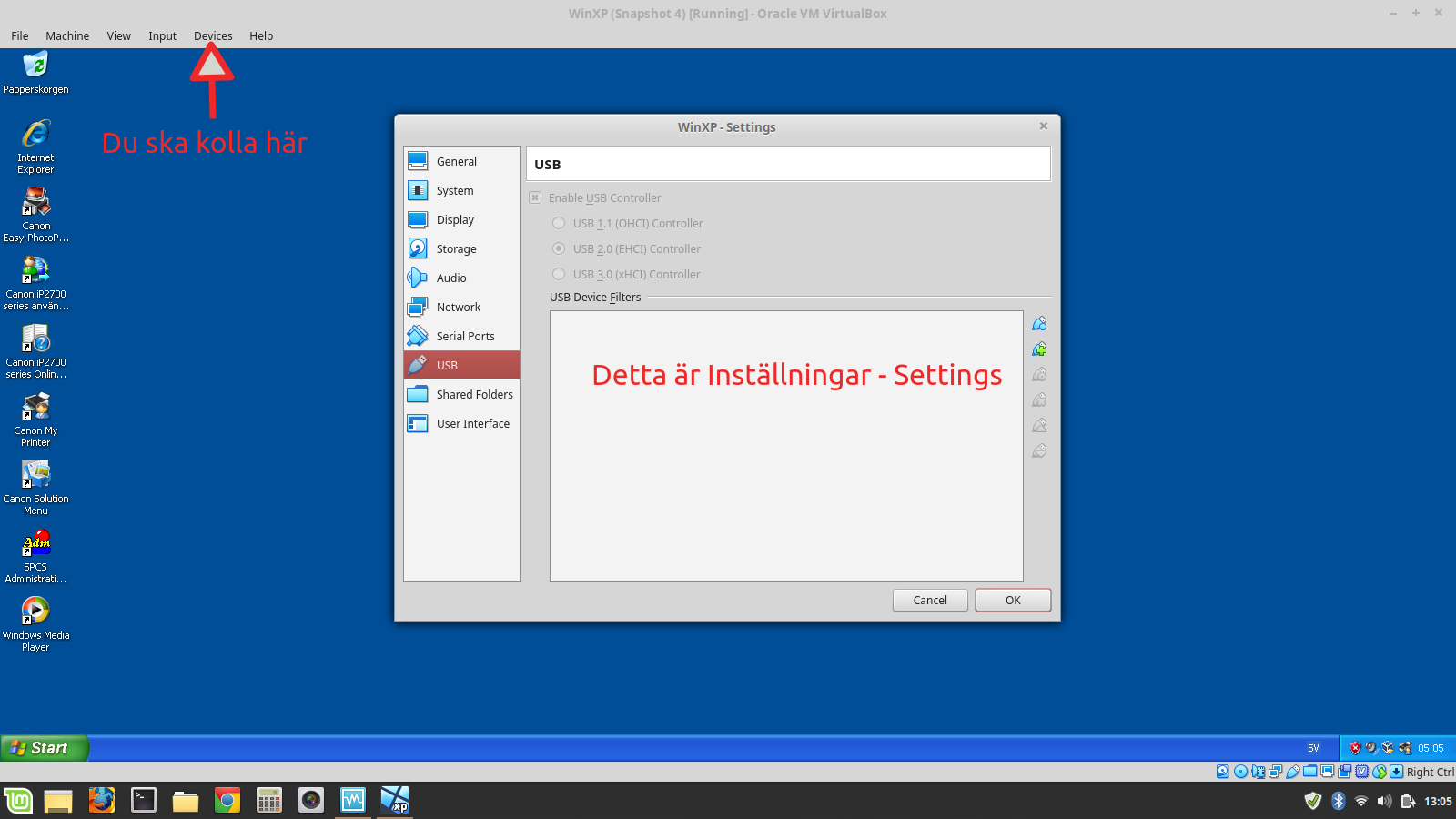

Inläggav Mikael » sön apr 19, 2020 12:51 pm
Du kollar ju varje gång på fel ställe!
Jämför din bild med mina bilder!

Re: Lägga till en USB-skrivare i virtuell miljö med Windows.
Inläggav Mikael » sön apr 19, 2020 1:56 pm
Klicka en gång på Devices längst upp
För muspekaren nedåt till USB, utan att klicka.
Vad visas då?
Jag har, som många av mina bilder visar:
En rad med USB Settings
Under den raden har jag fem poster.
Det är där, och ingen annanstans jag undrar hur det ser ut hos dig?
Du har varje gång postat hur det ser ut i inställningarna.
Jag har även postat en bild över mina inställningar och visat att jag också har tomt där samt beskrivit att man ändå kommer åt sina USB-enheter.
Inläggav Mikael » sön apr 19, 2020 2:02 pm
Bra!
Eller det är inte bra men det är först nu jag fått svar på min undran..
Finns gruppen vboxusers?

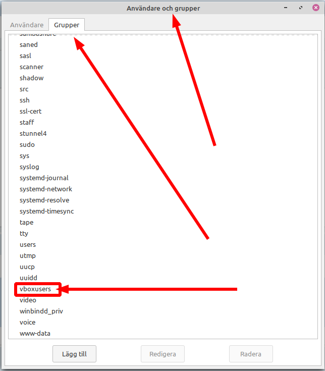

Inläggav Mikael » sön apr 19, 2020 2:13 pm
Mikael skrev:Ja, men, jag hittar nu inte hur man lägger till medlemmar till gruppen..
Jodå, i grupper lägger man till gruppen vboxusers, det är allt man kan göra. sedan byter man flik till Användare, väljer sin standardanvändare och klickar på texten vid Grupper.
Där markerar man kryssrutan vboxusers.
OBS! detta gäller Cinnamon!
Sedan kan det krävas en omstart om man får tro min tråd om detta.
viewtopic.php?f=29&t=958
Kommer nog att redigera den senare..
Inläggav bosse » sön apr 19, 2020 2:19 pm
Nu har jag skrivare och div. annat på devices/usb/usb settings
