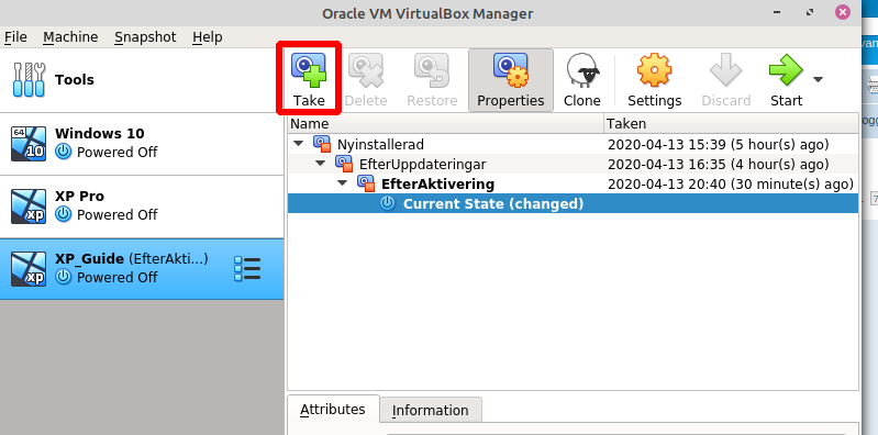

När man fixat sin virtuella maskin så att den är "ren" (inga onödiga program installerade eller filer i papperskorgen osv) och fungerande så är det lämpligt att ta en Snapshot och ge den ett passande namn.
Så här ser det ut nu för min motsvarande XP-maskin.

snapshot taget

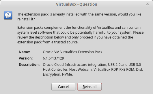

Inläggav Mikael » tor apr 16, 2020 9:28 pm
Mikael skrev:Idag kom uppdatering 6.1.6-137129 via Uppdateringshanteraren.
När man startade Virtualbox fick man fråga om att installera Extension Pack, vilket jag godkände.
Dock verkade det som att det inte fungerade då ex. USB 2.0 inte fungerade. Fick hämta från Oracle och installera på nytt.
