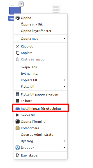

Jag startar denna gång filhanteraren Caja (jag har Caja, Nemo, Nautilus och DoubleCommander installerade) och jag har även installerat caja-share.
Där bläddrar jag till en disk som har filsystemet NTFS och högerklickar på en av mapparna, i mitt exempel blev det mappen vmware.
Väljer inställningar för utdelning.

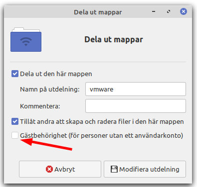

Först valde jag att tillåta gästbehörighet men det visade sig inte fungera bra då.
Valde bort den rutan men valde att tillåta att skapa och radera.
Sedan är det så att jag föredrar att själv mappa upp en nätverksenhet med kommandot net use i stället för att tro att Utforskaren hittar något själv på nätverket.

Nu ska jag se om jag kan upprepa detta med påslagen brandvägg och det går bra det, detta eftersom jag lagt till programmet SAMBA som regel i brandväggen.

Om du högerklickar på en mapp, ex. mappen Hämtningar, har du då något alternativ för att dela?
Inlägg: 3049
Re: Hur komma åt dokument i Linux-datorn från Windows 10?
Inläggav Mikael » fre jan 31, 2020 5:32 pm
Mikael skrev:Jag sitter på jobbet nu och kan inte kolla hur det ser ut i Nemo.
I Nemo heter det Utdelningsalternativ
Finns inte det valet får man via Pakethanteraren Synaptic installera det paketet.
Där ser det ut så här:
OBS! När jag valde mappen Hämtningar som jag har styrt om till att ligga på ett µSD-kort får jag i dialogen ovan texten:
The permission for /media/SD prevent other users from accessing this share
Oklart varför men det lär ju inte funka med just den mappen då, hos mig.
