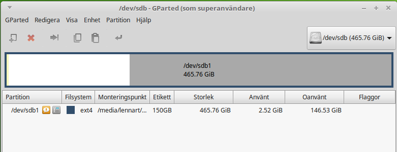

Men så här ser det ut i Gparted (på samma disk):

Till att börja med så visar programmen ungefär samma sak (förutom att värdena skiljer sig åt) men Diskar visar som ett stående stapeldiagram och GParted som ett liggande.
Notera den gröna färgskiftningen i Diskar. (Kunde varit tydligare)
Diskar anger GB medan GParted anger GiB.
https://en.wikipedia.org/wiki/Gibibyte
Diskar visar totalt-använt-ledigt som 500-343-157
Gparted visar 466,76 totalt 146,53 ledigt.
Motsvarar 490,44 resp. 157,33 GB.
Så långt verkar det ju stämma överens med Diskar.
GParted anger 2,52 GiB, vilket motsvarar 2,70 GB, som använt vilket inte stämmer mot Diskars 343 och inte heller mot GParteds egna övriga siffror.
GParteds stapel stämmer varken med sina egna 2,52 eller mot de motsvarande 343.
Men jag har sagt det förr - GParted är inte att lita på. Ett skitprogram helt enkelt.
Inte mycket hjälp utan bara upplysningsvis..

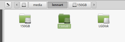

Ja det är det som är konstigt. Jag hittar inte 500Gb-disken.
Så hät ser det ut i Media:
Den är som du ser också 150GB1. OBS 1,an efter 150Gb
Det är den disken jag vill ha till 500Gb men det går inte.
Ska tillägga att jag kör Mint Mate 18.3

Inläggav Mikael » tis jan 28, 2020 9:20 pm
Nej!
Den ÄR på 500 Gb men den HETER 150G
Dessutom har du två stycken som HETER 150GB och då visas den andra som 150GB1
Min HETER Porsche men är på 500 GB

Inläggav LennartL » tis jan 28, 2020 9:53 pm
NEJ. Det är det som är så knepigt. Den visar bara 150GB i Hemkatalogen.
Båda 2 visar bara 150GB och dom är tomma.
