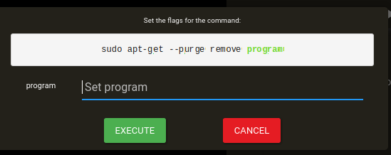

Man kan då lägga till en "flagga" för programnamnet.
Jag har ett bokmärke för att avinstallera och kommandot för det är:
När jag kör det kommandot får jag upp detta:
..där jag skriver in namnet, ex. gparted.
Smidigt!
