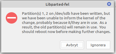

Om jag startar GParted får jag denna varning:
(omstart ger ingen skillnad)

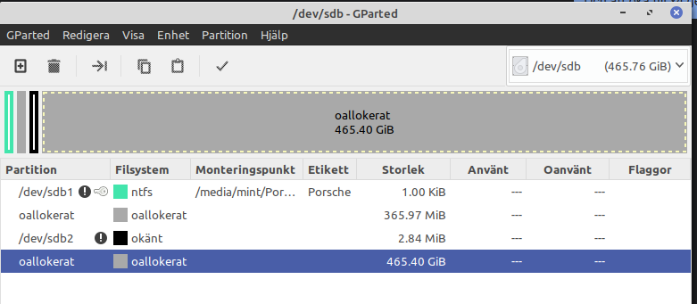

Om jag går vidare ser det ut så här:
Alltså i princip att hela disken har oallokerat utrymme.
Vilket ju inte är sant.

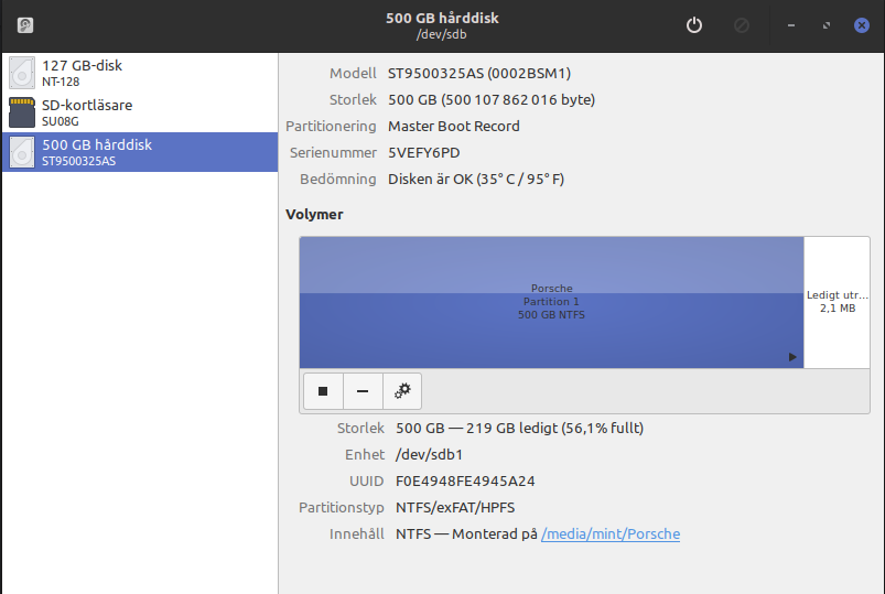

Om jag i stället startar programmet Gnome-disk-utility ser det ut så här:
Ja, nu kan man ju i princip påstå att GParted är kasst, avinstallera det, och använda Gnome-disk-utility fortsättningsvis.

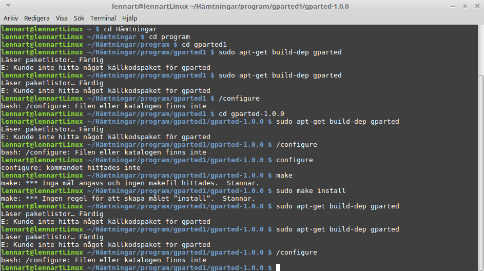

Får inte hjälp av dina kommandon Jan-Olof.
Ser ut så här:
Skärmavbild vid 2020-01-05 17-39-56.png (131.33 KiB) Visad 34730 gånger
Och jag tog hem filen tar.gz

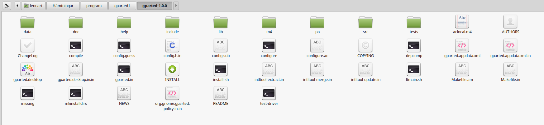

Så här ser det ut i mappem gparted1:
Skärmavbild vid 2020-01-05 17-44-58.png (61.15 KiB) Visad 34595 gånger

mint@mint-fitlet2 ~/SoftWare/gparted-1.0.0 $ sudo apt-get build-dep gparted
[sudo] lösenord för mint:
Läser paketlistor… Färdig
E: Kunde inte hitta något källkodspaket för gparted

Lennart: Du verkar ha bytt namn på den mapp som skapas när man packar upp arkivet. Det spelar nog ingen roll i det här fallet men - det finns en standard som säger att namnet skall ha formen paketnamn-version, Värt att beakta om du t.ex. skulle vilja göra .deb-paket.
Istället för raden med build-dep gparted, som tydligen ger problem, kan ni göra:
sudo apt-get install build-essential gnome-common yelp-tools libglib2.0-dev uuid-dev libparted-dev libgtkmm-3.0-dev
Mikael: Meddelandet att du inte har någon kompilator för C++ beror på att du inte har installarat build-essential. Fixas med ovanstående kommando.
