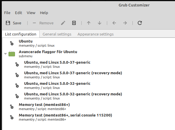

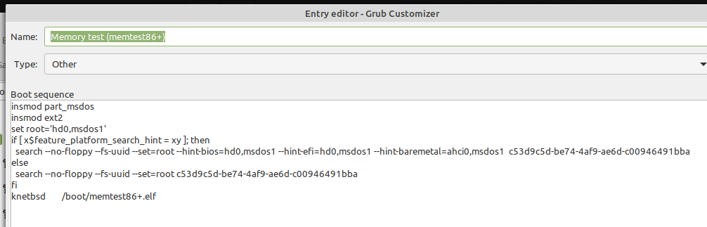

Jag provade med synaptic. Enligt Synaptic är Memtest redan installerat. Men det finns ändå inte med i Grubmenyn. Provade att lägga till det med Grub Customizer, så nu står det Memtest i Grubmenyn, men inget händer när jag klickar där..
Har du LinuxMint 19? Finns det med på din dator?

Inläggav Mikael » ons dec 04, 2019 10:46 pm
Memtest finns med från början i 19.3 Cinnamon:
