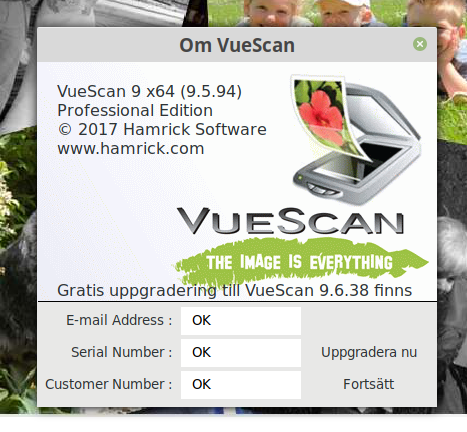

Inläggav stickanbj » lör apr 13, 2019 10:30 pm
Re: problem med canon 9000f och vuescan
Nytt inläggav Jan-Olof » lör apr 13, 2019 1:55 pm
Försvinner inte vattenstämpeln när man köpt en licens? Enligt tillverkaren, https://www.hamrick.com/reg.html, kostar standardversionen (med ett års uppdateringar) ungefär 278 kronor. Proffsversionen (med obegränsat antal uppdateringar, filmskanning, OCR-funktion m.m.) kostar ungefär 741 kronor.
Jag har köpt licens men det verka inte som om den registrerades trots att allt ser rätt ut.(se bild).
Vattenstämpeln är kvar och det verkar som att man måste konfigurera libusb device protection men jag hittar ingen instruktion.

Inläggav stickanbj » sön apr 14, 2019 6:31 am
Det verkar som att jag fått det att fungera.
Jag gjorde följande:
Hämtade version 9.6.38 direkt från hemsidan. (Obs! tog bort versionen som tidigare laddats ner)
Extraherade till en fil.
Öppnade filen som administratör och startade programmet.
Fyllde i mina uppgifter för licensen. Testade att scanna en bild med gott resultat.
Skapade en ny launcher som hamnade under gruppen övrigt. fick även hämta ikonen från filen.
Skall testa ytterligare innan vi kan skriva LÖST på tråden.
