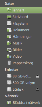

Inläggav LennartL » lör feb 16, 2019 8:40 pm
Har nu installerat 19.1 på datorn.
Men var kommer denna HD från på 88GB
Skärmavbild vid 2019-02-16 20-36-35.png (17.15 KiB) Visad 25935 gånger
Den är min gamla "Lennart" men den har jag ju kopierat till 500GB disken.
Den här kom bara upp nu vid installationen.
Det är "inte samma "Lennart som står längst upp.

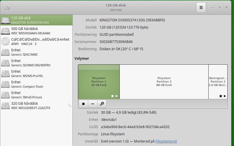

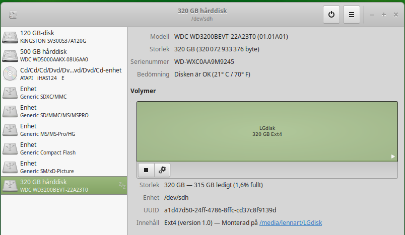

Inläggav LennartL » sön feb 17, 2019 9:29 am
Dom ser ju bra alla. Jag hittar inte den på 88GB.

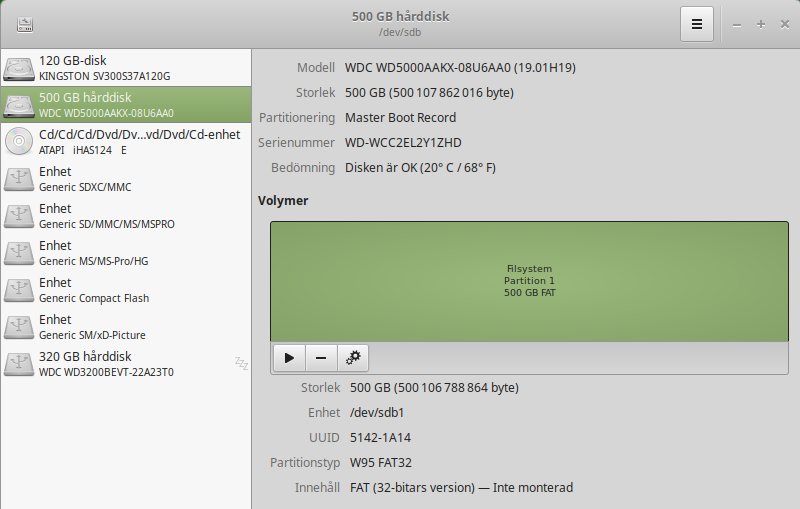

Och nästa:
Skärmavbild vid 2019-02-17 09-24-51.png (81.04 KiB) Visad 25954 gånger
Och den tredje:
Skärmavbild vid 2019-02-17 09-24-25.png (81.04 KiB) Visad 25972 gånger
Den har ett nummer som jag inte känner igen:

Re: Mint 19.1 "Tessa"
Inläggav Mikael » sön feb 17, 2019 9:36 am
sda3 är ju på 88.
(ändrat till sda3)

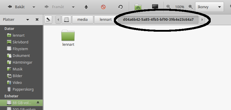

Inläggav LennartL » sön feb 17, 2019 9:39 am
Den har ett nummer som jag inte hittar någonstans mer än på denna:
Skärmavbild vid 2019-02-17 09-34-47.png (36.66 KiB) Visad 25919 gånger
Inläggav LennartL » sön feb 17, 2019 10:13 am
Jag har hittat felet:
Lennart under nya installationen är bara 3,3GB och den på 88GB
ligger ju som Lennart (den gamla) på HD,n 120GB
Kan man få ihop dom till en ?
Eller gäller bara ny installation?
Inläggav Mikael » sön feb 17, 2019 10:29 am
Jag får inte ihop dina siffror och förstår inte heller vad problemet är riktigt.
Du har tre diskar i datorn. En på 120 GB, sda, en på 500GB, sdb, en på 320 GB, sdh.
sda har en partition på 30 GB och en partition på 88 GB. (plus en växlingspartition)
De övriga har bara en partition.
Hos mig visas inte (i filhanteraren) systemdisken som en(eller två) enhet utan bara som "Filsystem".
I Diskar ser jag att den består av två partitioner.
Om jag skulle plocka ut den och sätta in en ny disk och på den nya installera Mint så antar jag att visningen blir på samma sätt för den nya.
Om jag då sätter in min gamla disk igen (motsvarande en slav i Windows) så kommer den (troligen) att synas som två enheter, en enhet för varje partition.
Är det inte något sådant som hänt dig? Disken på 120 GB har varit systemdisk och har bara visats som "Filsystem" och inte som någon enhet á 88 GB men att den gör det nu när den inte längre är systemdisk.
Inläggav Jan-Olof » sön feb 17, 2019 11:14 am
Kan det vara så att du råkat skapa en ny hemmamapp istället för att, vid installationen, hänvisa till den partition där du redan hade en sådan? I så fall borde du kunna:
* Säkerhetskopiera
* Starta från ditt installationsmedia
* Döpa partitionen på /dev/sda3 till hem (genom att skapa en etikett i Gparted).
* Redigera, som administratör, filen /etc/fstab och göra ett tillägg.
I min dator står det (byt ut UUID-numret mot det du hittade för /dev/sda3.
# /home was on /dev/sdb1 during installation
UUID=b2474fc5-2067-4f94-bf91-e69f8636ab43 /home ext4 defaults 0 2
