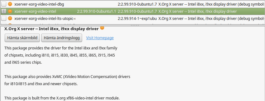

Hittar mängder under Synaptic enligt bild för Intel i915.
Hur gör man? Provar en i taget, dvs byter en mot en annan eller alla på en gång?
Bifogar de som finns enl. bild.

Som komplettering till ovan bild, det verkar finnas krav på installation av driver för
i915 innan det markerade kan installeras.
Förstår då inte vad jag ska göra??

Inläggav Jan-Olof » sön jan 22, 2017 1:02 pm
Börja med drivrutinen i den nedre bilden. Om det inte hjälper så prova ett paket från den övre bilden men välj då trusty istället för xenial.

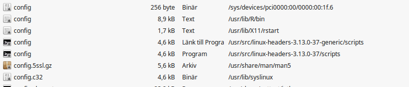

Nedan hittade jag, intressanta ?
jag har provat med ./config också, med samma svar att det inte finns som kommando.
Jag trodde buid-essential skulle innehålla det nödvändiga?
Tack för hjälp till en novis.

Inläggav Jan-Olof » lör feb 04, 2017 8:54 pm
Då får du gå den långa vägen för att kompilera källkoden:
autoscan
redigera filen configure.scan och spara den som configure.ac
aclocal
autoconf
autoheader
automake --add-missing
./configure
make
Om allt går bra kan du sedan installera med sudo make install eller sudo checkinstall (för att få ett enkelt .deb-paket).
