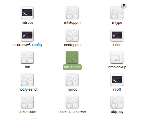

Då ska vi testa om du kan få fram den manuellt först.
Gå in i din filhanterare och klicka där på "Filsystem"
Gå sedan till usr och klicka där.
sedan går du vidare till bin-mappen
alltså usr/bin
Där ska du hitta en fil som heter "nm-applet"
- nmapplet.png (34.61 KiB) Visad 31321 gånger
Om du dubbelklickar på den så ska du få upp en ikon i panelen.
