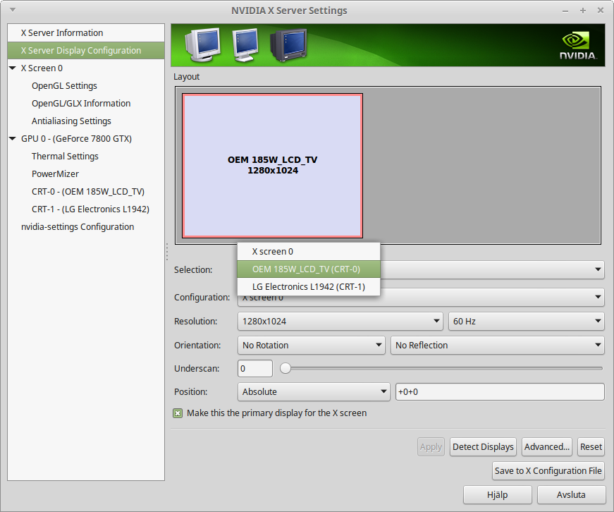

Jag har där även, förutom "Skärmar" ett program från nvidia
NVIDIA X Server Settings_036.png (126.51 KiB) Visad 17281 gånger
Har du det verktyget med?
Dock på denna inte HDMI.

Re: Grafikkortsproblem!
Inläggav LennartL » fre feb 12, 2016 11:10 pm
Mikael skrev:På den stationära har jag också nvidia
Hade exakt samma som du har på bilderna.
Hade både HDMI och DVI uttag på kortet men inget av dom fungerade.
Fick bara inte fram 2 skärmar.
Det fungerar nu på Intel-kortet men där har jag bara ett DVI-uttag som jag med adapter kan koppla ihop med HDMI-kabeln till TV,n
Bara det att grafiken är lite sämre på Intelkortet.
