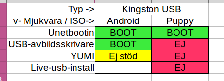

Jag har i ett annat forum funderat över detta med avbildsfiler.
I min egen undersökning ökar frågeställningan.
Jag har använt mig av två minnen, ett märkes och ett märkeslöst.
Har testat med två olika ISO-filer, Puppy och Android-x86 där den första torde vara väldigt vanligt förekommande och den andra kanske mer sällsynt.
Jag har använt en och samma dator för all hantering, och en annan dator där boot testades.
Resultatet visas här:
Om man lite överskådligt kollar och ska ange tre slutsatser bör de bli:
1. Ett no-name är kanske inte lika bra som ett Kingston. Men ändå fungerade ihop med rätt mjukvara.
2. Puppy, som jag trodde var en vanlig dist. som laddas ner, pga. sin storlek, för vissa filräddningsändamål är kanske krånglig att hantera. Om man inte har en viss mjukvara.
3. GParted som alla verkar anse är den bästa mjukvaran är i det här fallet den klart sämsta!
(GParted kan inte vad jag vet skriva någon avbildsfil till ett USB men jag tänkte att den åtm. skulle kunna formatera ett sådant..)
Behöver lite input för att nå en mer konkret slutsats.
Jag anser, eller tycker, att man inte ska behöva ha en uppsjö av mjukvaror, ett gäng USB-minnen och pröva sig fram från gång till gång när det blir aktuellt.
Jag tror att jag ska testa detta även i Windowsmiljö, på samma dator...
Japp, uppdaterat bilden

Nu hänger jag inte riktigt med. Vad är det för ISO-filer du har testat? I fråga om Puppy så hittade jag ett antal olika, en del baserade på Slackware och andra på Ubuntu. Vad menar du t.ex. med Diskar och Diskar, försök 2?
Att Gparted inte skulle kunna skapa partitioner på ett USB-minne känner jag inte igen. Det har jag gjort många gånger utan problem. Krävs det någon särskild sorts partitioner för Android och Puppy?

Inläggav Mikael » lör jan 23, 2016 6:25 pm
Ja, det kan ju vara läge med en förklaring.
De två ISO,s jag testat med är sådana som jag redan laddat hem, i annat sammanhang, och kunnat använda.
android-x86-5.1-rc1.iso och precise-5.7.1.iso
Jag tyckte att de skulle kunna representera två vanliga men ändå lite skilda ISO-filer.
Man ska i det här testsammanhanget kunna betrakta dem som slumpvis utvalda filer.
Frågan gäller inte specifikt just dessa två utan mer "fenomenet" i allmänhet, varför det blir så vitt skilda resultat?
"Diskar" och "Diskar försök två" är programmet "Disks" som finns att hämta via Programhanteraren. På Svenska visas de som just "Diskar".
GParted har jag själv använt väldigt många gånger, med fullgott resultat, men just här verkar det vara värdelöst.
Visst - jag skulle kunna göra om testerna med andra ISO,s men frågan i sig kommer ju att kvarstå.
Jag befinner mig i Windowsmiljö nu och har fortsatt testet och nu med Rufus.
Ska testa Unetbootin för Windows också.
Återkommer med resultat senare.
Uppdaterat bilden i första inlägget

Inläggav Mikael » lör jan 23, 2016 11:33 pm
Okej, jag tror mig förstå skillnaden mellan just dessa två ISO,s
Den ISO med Android innehåller nödvändiga filer för att en boot ska kunna ske.
På sidan där jag hämtade stod
live and installation iso
Jag testade dd med terminalen samt hittade detta:
http://askubuntu.com/questions/372607/h ... m-terminal
Då måste det vara så att sådana avbildsfiler ska skrivas direkt till minnet som de är.
Andra avbildsfiler, som Puppy Precise råkade vara, är tänkt att brännas på CD och om man vill få över dem till ett USB-minne behöver en starthanterare läggas in, vilket sköts av program som Unetbootin osv.
Om man nu bryter ner tabellen över mina försök något för att se om ovanstående teori då stämmer:
Bortser från no-name USB och kollar enbart Kingston, bortser från "Diskar" som misslyckats en gång på alla försök, samt GParted som inte var till någon nytta så blir det således:
Ja, USB-avbildsskrivare som troligen bara är ett enkelt GUI för dd lägger inte till någon starthanterare vilket skulle behövas för Puppy.
Unetbootin gör detta och därför funkar det bra. Även Android funkar, kanske då för att den var "både och".
Slutsatsen, även om det kan vara förhastat, är att Unetbootin hanterar detta bäst vilket även stämmer med var jag långt tidigare kommit fram till men som jag nyligen insåg att inte stämde.
Ja, även då ett "riktigt" USB-minne behövs för lyckat resultat.

Inläggav Jan-Olof » sön jan 24, 2016 12:17 am
Då måste det vara så att sådana avbildsfiler ska skrivas direkt till minnet som de är. ... Andra avbildsfiler, som Puppy Precise råkade vara, är tänkt att brännas på CD och om man vill få över dem till ett USB-minne behöver en starthanterare läggas in, vilket sköts av program som Unetbootin osv. ... Android funkar, kanske då för att den var "både och".
Det är alltså det som menas när man kallar Mints avbilder för hybrid-iso - de kan både bränns på DVD och skrivas till USB-minne.
