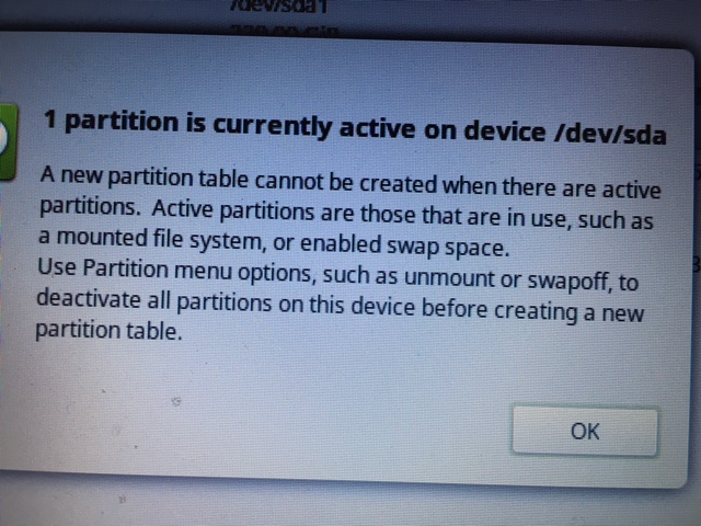

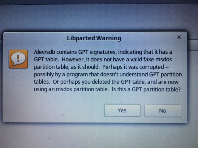

i /root, /swap samt /home. När jag kör gparted i Lm 17.3 live för att formatera inför installation får jag följande felmeddelande:
Jag hittar inte kommandona ”unmount” resp ”swapoff” i gparted.
Någon som vet var de finns eller har förslag på annan åtgärd?

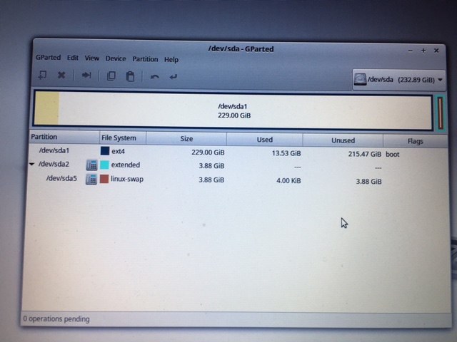

För info ser hårddisken ut som följer.

Inläggav LennartL » ons dec 23, 2015 9:23 pm
Om du markerar Swapen och sedan i menyn "Partition" "Inaktivera växling"så tror jag att du sedan kan ta bort den "Utökade partitionen"
Och därefter kan du ta bort hela sda1 partitionen för att skapa nya.

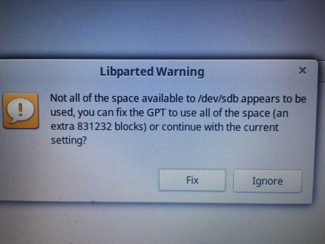

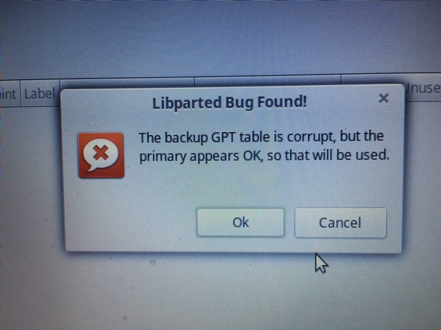

Jag lyckades få bort alla låsningar och försöker sen installera LM17.3 enligt länken
http://www.tecmint.com/install-linux-mint-17/
men LM 17 startar inte, datorn synes boota korrekt men kommer inte vidare till LM 17.
Jag får följande bilder på skärmen, när jag kör gparted

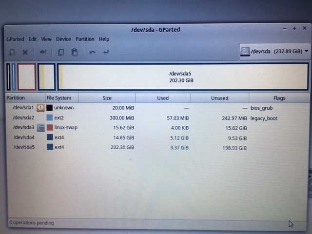

Bifogar en bild till i nästa meddelande som visar hur hårddisken ser ut.
(Bara tre bilder kan vara med i samma inlägg)
Någon som har en lösning?

Re: LM 17.3 Partitionering
Inläggav cgb » fre dec 25, 2015 11:14 am
Bild på partitioneringen, som bör läsas med föregående meddelande

Inläggav Jan-Olof » fre dec 25, 2015 7:49 pm
I den där beskrivningen finns det några saker som jag inte alls förstår varför man har gjort. För någon vecka sedan installerade jag Mint 17.3 i en bärbar dator med UEFI och följande partitioner:
Efi (enligt en kommentar till din beskrivning måste den formateras som FAT32, vilket installationsprogrammet gör om man väljer en automatisk installation av Mint på hela hårddisken).
/linux-swap
/home
Någon bios_grub-partition behövdes inte. Efi-partitionens flagga sattes till boot (inte legacy_boot). "Secure boot" var redan inaktiverat.

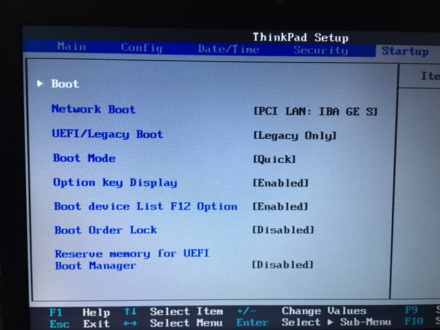

Jag blev lite osäker när jag läste om Lenovo_x220 i
http://www.thinkwiki.org/wiki/Installing_Gentoo_on_a_ThinkPad_X220
att det inte går med BIOS i Legacy mode för GPT partition.
Jag har ändrat i BIOS till just Legacy mode enligt bifogad bild.
Alternativen är ”Legacy” ”UEFI” eller ”Both”. Hade trott det var enklast. Särskilt som datorn även tycktes vara gjord för att fungera med XP. Även att vid automatisk installation så lägges swap i ”extended”sda5 som underflik till sda2 utan att jag förstod varför, samt alla varningar när gparted startades verkar för tillfället alltför komplicerat för att fortsätta.

Inläggav Jan-Olof » lör dec 26, 2015 7:54 pm
Ett alternativ är ju att, från installationsskivan:
Inaktivera och ta bort den "utökade" växlingspartitionen (sda5 och sda2).
Krympa systempartitionen till, förslagsvis, 30 GB.
Skapa en ny swap - nu som en primär partition på 4 GB.
Skapa en ny home-partition av det återstående utrymmet.
Formatera.
Kopiera mappen /home till den nya partitionen (med cp -p för att bevara rättigheter m.m.)
Döpa om den gamla mappen, t.ex. till Gammal_home.
Redigera filsystemstabellen /etc/fstab så att de nya partitionerna används.
Starta om från hårddisken och kontrollera att allt fungerar.
Radera Gammal_home.

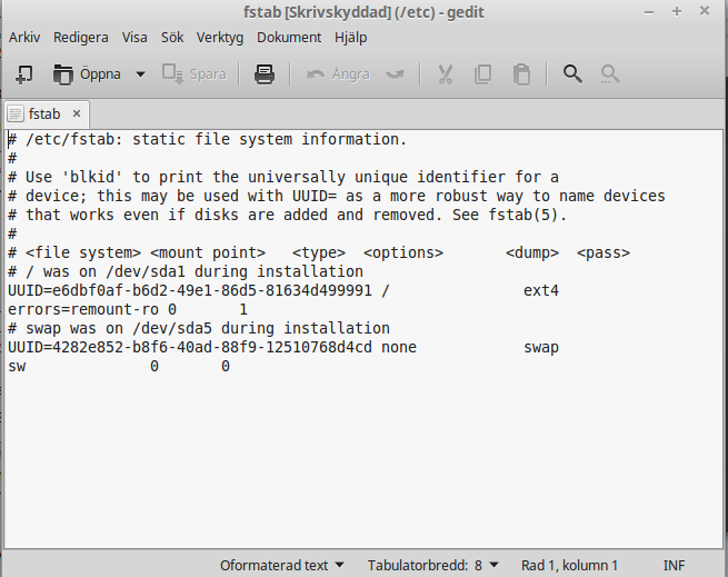

Inläggav cgb » sön dec 27, 2015 5:24 pm
Tack
då vet jag om swappen.
Fstab ser ut så här innan jag gjort något.
