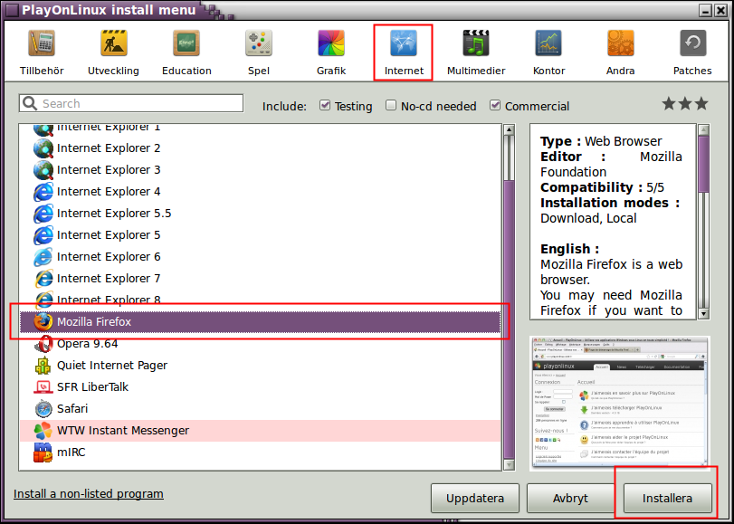

Inläggav Mikael » tor okt 16, 2014 6:44 pm
Winetricks är ju ett liknande hjälp-program som PlayOnLinux..
Om du startar PlayOnLinux och testar att ex. installera Firefox (för Windows då) - fungerar det?
PlayOnLinux install menu_041.png (127.79 KiB) Visad 26283 gånger

Inläggav Jan-Olof » tor okt 16, 2014 7:17 pm
Kategorin Internet har du ju - fast till vänster i programfönstret. Går det inte att välja den och klicka på Uppdatera?
Re: wine
Inläggav bosse » tor okt 16, 2014 8:04 pm
Funkar, Wine 1.7.22 blev resultatet när jag markerade enl. ditt fönster.
