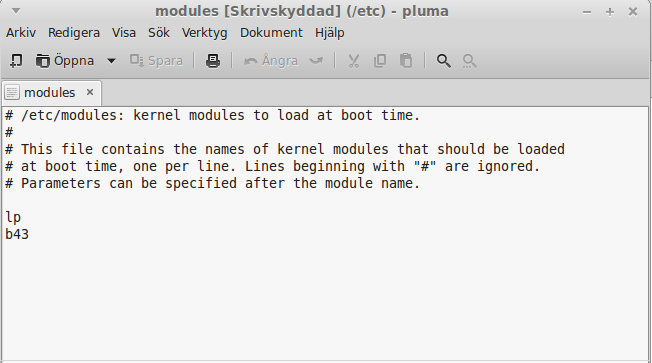

1. Verkar vara omöjligt att få igång WIFI. ( fixade det lätt i 16)

Har nu också löst WIFI-problemet.
Hade skrivit B43 istället för b43 i etc/modules
