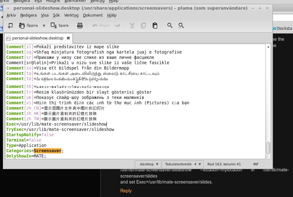

Jag har nu fullt med skärmsläckare:
Men jag ska kolla upp igen. Återkommer under dagen.

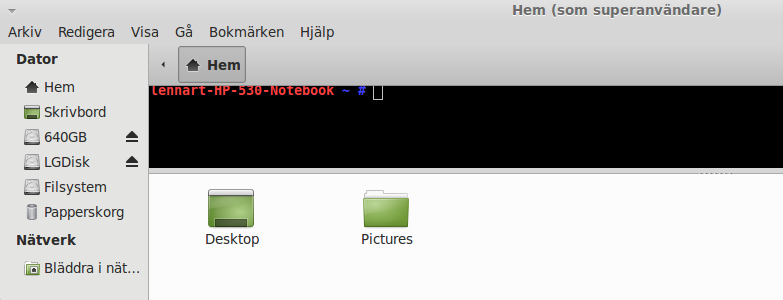

Nu ser det ut nåt liknande det här i filhanteraren:
uppe i terminalen ska du nu klistra in följande kommando:

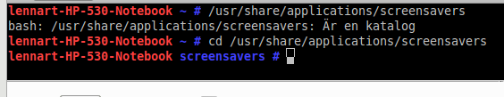

cd /usr/share/applications/screensavers
och terminalen ställer sig direkt i katalogen(mappen) Screensavers:
Där ska du nu ge detta kommando i terminalen:
find . -name '*.desktop' | xargs sed -i 's/OnlyShowIn=GNOME;/OnlyShowIn=GNOME;MATE;/'

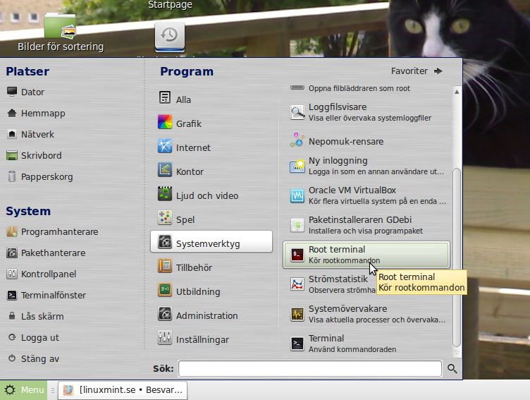

Redan fixat, nu ligger det en root-terminal startare plus rätt röd ikon i systemverktyg. Hittade en del annat också som fick några trevliga ikoner till olika program i deras meny. Det finns hur mycket som helst när man börjar leta i de olika mapparna.

Inläggav Seaotter » tis dec 17, 2013 8:43 pm
Så här ser menyn ut nu.
