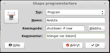

Inläggav LennartL » sön nov 10, 2013 2:21 pm
Om det fungerade med sudo poweroff så kan du göra en programstartare på skrivbordet för det kommandot.
Gör så här:
öppna terminalen och skriv in följande kommando. (Du kan kopiera och klistra in)
sudo chmod u+s /sbin/shutdown
Skriv ditt lösenord.
Skriv exit och terminalen avslutas.
Högerklicka någonstans på ditt skrivbord.
Välj där "Skapa programstartare"
Fyll i namn, Vilket namn du vill. Tex Avsluta.
Kommandot ska vara
shutdown -P now
Sen svarar du OK.
Om du vill byta Icon på programstartaren hägerklickar du ikonen väljer Egenskaper.
Klicka på ikonen uppe till vänster i rutan.
Gå in i ditt filsystem och bläddra dig fram till denna mapp: /usr/share/pixmaps/pidgin/emblems/scalable
Där finns en massa ikoner att välja mellan. Tyvärr ingen som ser ut som avstängningsknappen vad jag sett i alla fall.
Lycka till!
