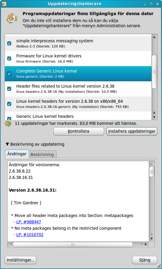

Inläggav Mikael » fre nov 30, 2012 12:27 pm
Ytterligare funderingar..
Via en extra uppdateringshanterare kan man tydligen göra uppdateringar, bl.a. "Complete Generic Linux kernel till Version 2.6.38.16.31
Jag startar min Linux m.h.a. Grub4Dos och dess menu.lst innehåller detta:
root (hd2,0)
kernel /boot/vmlinuz-2.6.38-8-generic root=/dev/sdb1 ro
initrd /boot/initrd.img-2.6.38-8-generic
boot
Jag antar att jag behöver ändra där då till just 2.6.38.16.31
Är det något annat att tänka på?
Re: Installera nyare version över den befintliga
Inläggav Jan-Olof » lör dec 01, 2012 12:16 pm
Mikael skrev:Jag antar att jag behöver ändra där då till just 2.6.38.16.31
Ja det stämmer säkert, om inte menyn i Grub4Dos uppdateras på något annat sätt (har själv aldrig använt det programmet). Sedan är kanske inte byte av kärnan det första man skall experimentera med... ;)
