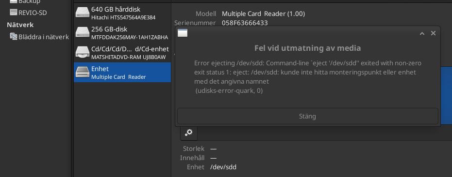

Vid avmontering/eject av kortet har det ibland kommit upp en popup/osd ruta i högra hörnet där det står.. något i stil med ta inte ut enheten, skriver data till enheten.. oftast kommer det bara upp en.. Det är nu säkert att ta bort enheten.
så nej, jag har inte gått via terminalen o kikat när det händer.. det är ju år 2024 så GUI/DE't ska ju räcka för sådana simpla saker. ;) *leeer*
Jag ska se om jag minns att kolla det nästa gång det händer. :D Men det kan dröja en vecka eller två innan jag ser det igen.. så räkna inte med att jag minns det.. Jag har nyligen lärt mig att komma ihåg hur jag dödar UAS då man inte kan döda den i systemövervakaren eller i terminal med kill... Det tog mig tre händelser innan jag mindes den biten... och gissa... japp.. Linux.. så japp det görs via terminalen, förvånande va? :lol: :lol: :lol:

Marie SWE skrev:Vid avmontering/eject av kortet har det ibland kommit upp en popup/osd ruta i högra hörnet där det står.. något i stil med ta inte ut enheten, skriver data till enheten.. oftast kommer det bara upp en.. Det är nu säkert att ta bort enheten.
Jovisst ska man kunna göra det mesta från ett GUI. Men det är överhuvudtaget inte möjligt att ha lika många funktioner där, som man har i terminalen. Isåfall hade GUI:t haft en otrolig massa funktioner och program... och vart och ett av dem hade varit en fullständigt oöverskådlig soppa med alla options och switchar. :)
Marie SWE skrev:Jag ska se om jag minns att kolla det nästa gång det händer. :D Men det kan dröja en vecka eller två innan jag ser det igen.. så räkna inte med att jag minns det..
Det som händer är ju i stort sett någon form av "undantagstillstånd" och det kan liksom inte ett GUI täcka in... :mrgreen:
Det var det jag tänkte på i samband med att jag föreslog "lsof", plus att det också stämmer med att det inte loggas någonting...
Marie SWE skrev:Jag har nyligen lärt mig att komma ihåg hur jag dödar UAS då man inte kan döda den i systemövervakaren eller i terminal med kill... Det tog mig tre händelser innan jag mindes den biten... och gissa... japp.. Linux.. så japp det görs via terminalen, förvånande va? :lol: :lol: :lol:
Du dödar den egentligen inte, utan du tar bort den ur kärnan och måste därefter boota om för att den ska vara borta. Men det är i princip inte en process utan bara en tråd (som tar mycket mindre plats och resurser), samtidigt som att om du tar bort den, så försvinner möjligheten att ansluta SCSI-diskar via USB. ;)
Men det går förstås att installera den i kärnan igen om du skulle ha lust..

Inläggav Marie SWE » tis apr 16, 2024 1:17 pm
18dagar 17timmar upptid
Spöket är tillbaka..
Det går inte avmontera SD kortet igen.. Denna gången fungerar inte ens modprobe --remove --force uas... Processen UAS försvinner, men kortet är fortfarande kvar i filhanterarna.. (plural) Thunar och Caja. :lol:
Denna gången tog det inte ens 20dagar :lol: :lol: :lol:
Jag saknar windows7 :D
Inlägg: 413
Re: Här ska ni få något att bita i... zombie processer. ;-)
Inläggav Marie SWE » tis apr 16, 2024 1:28 pm
Osprey skrev:
Marie SWE skrev:nja, jag tror mer på att det har att göra med att jag öppnar SD korten som skrivskyddade, för vid några tillfällen vid avmontering så har den försökt att skriva till SD kortet... men då flärpen är flippad på kortet så kan den inte skriva.
Hur har du sett att den försökt skriva till kortet..??
Kör en "lsof" nästa gång det krånglar, så kan vi se om vi kan utläsa något...
Alltså, "sudo lsof monteringspunkt", eller "sudo lsof /dev/blockfile"...
Här kommer svaret på din fråga. :D
Hur jag ser att den försöker skriva
Här får du output. 8-)
sudo lsof /dev/sdd
lsof: WARNING: can't stat() fuse.portal file system /run/user/1000/doc
      Output information may be incomplete.
lsof: WARNING: can't stat() fuse.gvfsd-fuse file system /run/user/1000/gvfs
lsof: status error on /dev/sdd: No such file or directory
