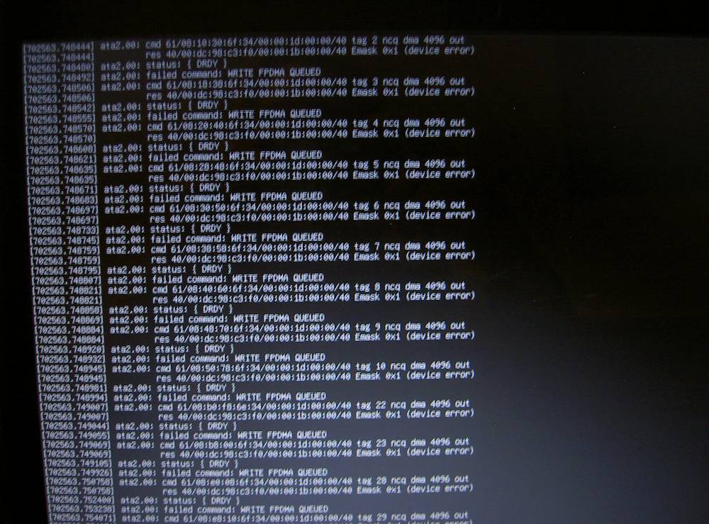

Inläggav Marie SWE » fre mar 08, 2024 3:38 pm
Osprey skrev:...
Som vanligt när upptiden börjar ticka på, så är det nya fenomen som börjar när man lyckas döda ett annat. :lol:
Kernel log
2024-03-05T17:02:20.746435+01:00 a73s kernel: [660461.593622] ata2: failed to read log page 10h (errno=-2)

Jag logga in i windows o gjorde full hårdvaru check och datorn är felfri hårdvarumässigt och windows rapporterar absolut inga fel.. Hårddisk kontroller utan anmärkning.
Min första åsikt om att problemet är att Linux kernel stödjer inte så här gammal hårdvara.
Håller du med mig?

Nu är det inte zombie processer utan Fail och Error meddelanden. :D
Så fort jag sätter datorn i viloläge så blir skärmen smockad med error (som även syns i loggen) innan den stänger av sig helt.. Se bild.
Detta började 5:e mars efter 12 dagar upptid.
Det måste vara drivrutiner eller något som slutar att svara.. För det är inget fel på min sdb disk eller ata2. Så det är systemet som är problemet.. och enda förklaringen jag kan komma på är att min dator är för gammal för denna kernel'n... För skulle hårdvaran fallera så skulle dels testerna visat, men även windows skulle ge blåskärm eller felmeddelanden.. Där av utesluter jag hårdvaru fel. 1+1 logik.
Jag väntar till den dör helt, sedan börjar jag använda win7 som jag har som dualboot. 8-)

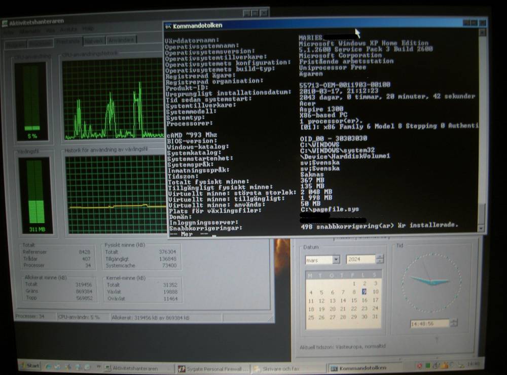

Windows rules on uptime. 8-)
Linux upptid Rekord strax över 160dagar
Windows XP Home.. 2043dagar och går fortfarande klockrent. :D
Try that Linux for Desktop/laptop. :lol: :lol: :lol:

Marie SWE skrev:Windows rules on uptime. 8-)

Marie SWE skrev:Så fort jag sätter datorn i viloläge så blir skärmen smockad med error (som även syns i loggen) innan den stänger av sig helt.. Se bild.
De där felutskrifterna ser ut som att det är något som gör att disken inte är klar/redo, givetvis kan det bero på drivrutinen men det kan också bero på att sladden till disken inte sitter i ordentligt eller att den behöver blåsas ren med tryckluft (finns små behändiga sprayflaskor).
Det kan också bero på SATA-inställningarna i BIOS, prova t.ex att byta från IDE till AHCI eller något sådant...
Linux server hade klarat det och OpenVMS hade lätt tagit det...

Ja o nej.. Hade det varit singel boot system så hade jag kunna köpa dålig Sata kontakt.. Men då jag även har windows och det inte genererar minsta lilla fenomen, felmeddelanden eller hårdvarutester, så är det 99.9999999999999999999999999999999999999999% Linux huvudvärk.
Dessa felmeddelanden började den 5:e efter 12dagar upptid.. Så jag kan sätta pengar på att botar jag om Linux så är felmeddelandena borta igen.. åtminstone i 10-12 dagar. :lol:
Bios är oförändrad inställning sedan jag installera Mint18.3 2018 på denna datorn och win7 gjorde jag OEM återställning på i samma veva.. Jag tror inte jag kan ändra den inställningen på denna datorn faktiskt.. om inte annat skulle dessa felmeddelanden kommit redan samma dag jag installera Debian12 för 6månader sedan..
Så den nuvarande inställningen kan inte vara orsak då felet uppstod den 5:e mars första gången.. och jag har inte installerat uppdateringar på flera månader.. så ingen ny uppdatering kan vara orsak heller.
Det är helt enkelt ett instabilt system, med för ny mjukvara i förhållande till gammal hårdvara.

En annan sak som är fullt möjlig, är ju att det kan vara hårdvarufel på den del av disken (den partitionen) som Linux använder, medan den som Windows använder är helt ok...
Jag antar att du redan har kört fsck på linuxdelen, men det kan vara idé att köra en riktig hårdvarukoll. För att kunna göra detta måste du installera "smartmontools" om du inte redan har det.
Sedan kör du:
smartctl -l error /dev/sdaX
...för att kunna se eventuella lagrade fel för "sdaX".
Vill du göra en snabb liten kontroll av partitionen, så kör du:
smartctl -t short /dev/sdaX
...som går på ett par minuter eller så...
Vill du göra en mer omfattande kontroll, så kan du köra:
smartctl -l selftest /dev/sdaX
...som ibland kan ta ett par timmar, beroende på burken...
För att se all info som finns om partitionen, så kör du:
smartctl -a /dev/sdaX
Genom att göra detta så testar du hårdvaran så bra det går, samtidigt som du får en mycket bra utskrift om läget... :mrgreen:
Det finna massor av annat godis i "smartctl" också, men det kan du ju se med "man smartctl"...
(det finns idag inget GUI för smartctl vad jag vet...) :mrgreen: :mrgreen: :mrgreen:
Allt detta går att köra med burken fullt igång, du behöver alltså inte ta ned den i console-läge eller något sådant, men visst går den lite långsammare när du kör en "selftest"... 8-)
(som en parentes kan jag nämna att SL kör detta varje natt på sina burkar...)

Osprey skrev:En annan sak som är fullt möjlig, är ju att det kan vara hårdvarufel på den del av disken (den partitionen) som Linux använder, medan den som Windows använder är helt ok...
Sedan kör du:
Nu minns jag inte alla namn på de verktygen jag har, Men de kör jag under mini-windows.. jag har använt de verktygen sedan 00talet dock är de nyare de jag använder nu dock. :lol:
Nu ska jag svära i kyrkan. *hahaha* :lol: :lol: :lol: tyvärr så är verktygen som finns till linux mestadels bara leksaker, då de inte riktigt kan testa hårdvara som hårddiskar o modekort som exempel.. smartmontools är ju bara ett smart test och de smart testen som finns i många bios är betydligt bättre.. det har inte tillverkats nämnvärt många program i linux miljö för hårdvarutester. alla testprogram är gjorda för windows miljö och några för Mac. Kolla på WD, Seagate. Hitatchi osv. alla deras verktyg är gjorda för att köras i dos eller windows miljö.. Lika så verktyg som Asus, Intel, HP, MSI och gigabyte tillverkar är oxå gjorda för att köras i windows miljö
fsck testar bara filsystemet.. och om filsystemet blir korrupt av enkel användning så ligger problemet i kerneln igen då hårdvaran är okej.
Men nej jag har inte kört fsck då jag inte kan avmontera systempartitionen då jag bara har ett linux system installerat på denna datorn... och ska jag starta en live sticka så måste jag vänta till datorn kraschar igen eller stänga ner allt för avstängning.. då en live sticka kommer göra min swap partition korrupt så att viloläget blir sabbat och den inte kan återstarta från hibernation.
Jag kan sätta pengar på att problemet är att Debian12 är för ny (kernel6) för denna gamla hårdvaran och det är därför det hela tiden felar.
Till o med ett log meddelande skrev ju ut i klartext att hårdvaran är för långsam.
[ 10811.793] (EE) event6  - ETPS/2 Elantech Touchpad: client bug: event processing lagging behind by 31ms, your system is too slow
