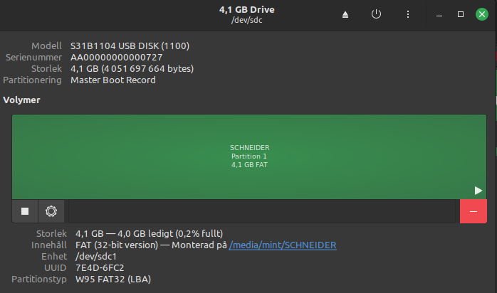

Så här visas det direkt efter formatering:
Partitionerat som MBR

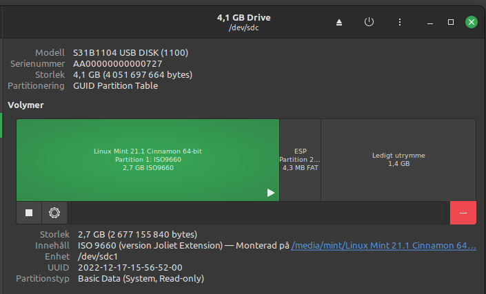

Efter att ha använt USB-avbildsskrivare i Mint 21.1 för att skapa minnet med LM 21.1 Cinnamon ser det ut så här:
Där har minnet alltså partitionerats som GPT

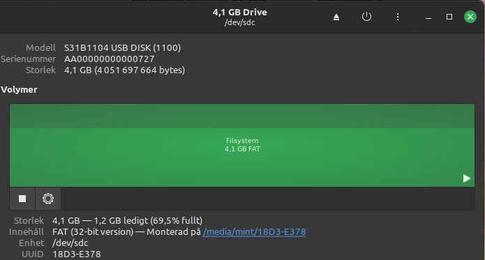

Efter att ha använt Unetbootin i Mint 21.1 för att skapa minnet med LM 21.1 Cinnamon ser det ut så här:
Där anges ingen partitioneringstyp.

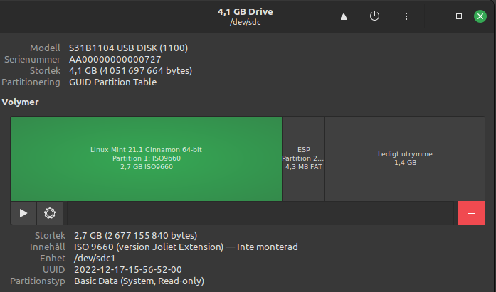

Då såg det sedan ut så här:
Väldigt likt hur det såg ut när LM 21.1 användes och då sprack min teori om att en äldre dator gör på annat sätt.
