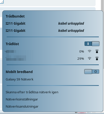

Exakt hur gör du när du sedan försöker ansluta datorn till nätverket? Ja, du får ursäkta den dumma frågan, men är du säker på att du inte missar någonting i det sammanhanget? Tara är ju förresten lite enklare att ansluta än tidigare versioner.
Re: Får inte igång trådlöst nätverk
Inläggav Masse » tis jul 31, 2018 10:51 am
Jag bara trycker på nätverksikonen vid högra hörnet vid klockan o skriver in mitt lösen vid mitt nätverk
Inläggav Mikael » tis jul 31, 2018 11:09 am
Jan-Olof skrev:Tara är ju förresten lite enklare att ansluta än tidigare versioner.
Ja, jag tycker det är ett mycket bra gränssnitt, åtm. i Cinnamon.
För trådlösa nätverk kan man behöva klicka på "Skanna efter trådlösa nätverk igen" om man redan är ansluten till ett nätverk men vill byta till ett annat.
