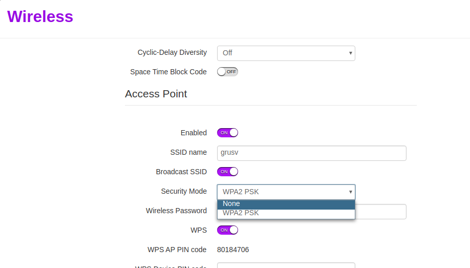

Inläggav mattem » tor jul 26, 2018 7:25 pm
Går det inte att välja "security mode" till "None" istället för "WPA2 PSK"?
Nu tror jag inte att det är det som är problemet. Verkar som att du har problem med drivrutiner för dina nätverkskort.
Hade jag varit som dig, ta det som du verkar ha fått igång tidigare och koncentrera dig på det. Håll inte på att växla mellan de olika modellerna.
Har du möjlighet, ladda ner lite olika ISO:s t ex Ubuntu, Manjaro och testa och se om nätverkskortet funkar direkt med något av dessa direkt när du startar från USB/CD. Har du provat att starta Mint från live-CD och se om nätverkskortet fungerar direkt från installationsmediet?

Inläggav Masse » sön jul 29, 2018 6:55 pm
Provade security mode till inget men det gjorde ingen skillnad . Japp koncentrerar mej på Realtek 8192 nu för det har ju varit igång en liten stund innan det kopplade ner o sen upp igen en liten stund o sen inte mer dagen efter. Medans det andra aldrig kopplat upp
