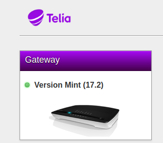

Tycker din router att datorn finns med under trådlösa nätverk?
Logga in på din router och kolla under Devices.
Och OM den finns med där, ändra så att den får prioritet.
Och en rolig sak i sammanhanget: Telia gillar också Linux Mint
