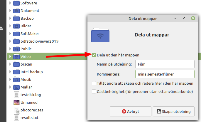

Inläggav Mikael » sön feb 09, 2020 1:58 pm
Du kan inte använda C då det redan är upptaget.
Använd en annan ej upptagen bokstav. Kanske L som i Linux eller M som i Mint.
Det är skillnad på
E-DOKUMENT och
E_DOKUMENT
Det spelar ingen roll vad disken/enheten/mappen heter i Linuxdatorn.
Det är det NAMN du gav på utdelningen som ska användas.
Här delar jag ut mappen Video men jag kallar utdelningen Film.
Det är då ..\Film som ska användas i net use-kommandot, inte Video.

Re: Hur komma åt dokument i Linux-datorn från Windows 10?
Inläggav Marie SWE » tis feb 11, 2020 2:49 pm
StenS skrev:Hej Mikael.
Jag har läst ditt senaste tips och ska vid tillfälle testa det. När jag har lite mer sammanhängde, ostörd, tid. Och kan ockupera min frus dator.
Vill ju får det att fungera också för att det skulle kunna mynna ut i en ( med din hjälp) guide för andra att följa. Sen vill jag själv lära mig och förstå bättre vad som händer och hur det fungerar.
Om jag inte får det att fungera nu så kanske jag ger upp detta och följer MarieSWE:s tips om att köra nätverket från WIN7 som jag också har på LINUX-datorn. Därifrån kommer jag alltså också åt den delade disken. I WIN7 har jag inaktiverat nätverkskortet för att inte kunna komma ut på nätet. Trodde att jag därmed inte kunde köra WIN7 i ett lokalt nätverk. Men det verkar ju gå att göra så.
Hej Marie SWE.
Tack för tipset att att köra lokala nätverket från WIN7. Om jag inte får ordning på nätverket så att WIN10-datorn kommer åt den delade disken på LINUX-datorn så får det bli en av dina förslag istället. Att blockera WIN7-datorn från internetaccess men att ändå kunna använda den i ett lokalt nätverk verkar vara den enklaste lösningen. Visste bara inte att det gick.
Ska kolla konfigurationen på WIN10-datorn när jag kan ”lägga vantarna på den” en längre stund.
Bifogar också smb.conf fil som du frågade efter. Hoppas jag lyckas bifoga den på rätt sätt som du beskrev.
F.ö. försöker jag personligen också bojkotta WIN10. Testade det när det var gratis nedladdning. Tyckte det var betydligt sämre än WIN7 och formaterade sen om C-disken och installerade om WIN7 . Dessutom vill jag använda min gamla fullt fungerande bärbara dator som inte har någon drivrutin till grafikkortet i WIN10. Vägrar acceptera Windows idé om att skrota fungerande elektronik och fylla på elektroniksophögarna i bla Afrika bara för att köpa nytt. Det är, i desa tider, oansvarigt att tvinga massor av datoranvändare att göra så.
/Sten

Inläggav Mikael » ons feb 12, 2020 9:07 pm
StenS skrev:När jag skriver in E_DOK, som är en disk
Som är en disk?
Du MÅSTE dela ut en MAPP, det brukar ibland inte fungera att dela ut en hel disk, dvs. peka på rotkatalogen.
Den MAPP du delar ut MÅSTE få ett utdelningsnamn.
Det är DET utdelningsnamnet som du MÅSTE ange i kommandot med net use
Är det Delade_dok som är det utdelade namnet?
Jag uppmanade dig tidigare att PRÖVA att dela ut en MAPP i din hemkatalog på Linuxdatorn - INNAN du testar att dela ut något annat.
Detta för att underlätta om det är något som kräver utökade rättigheter, som Lennart här råkade ut för.
ÄR brandväggen AV när du testar? Lätt att glömma bort.
ÄR sten det användarnamn du använder i Linuxdatorn?
ÄR det Linuxdatorns lösenord som används?
En del frågor kanske är besvarade någonstans tidigare men...
