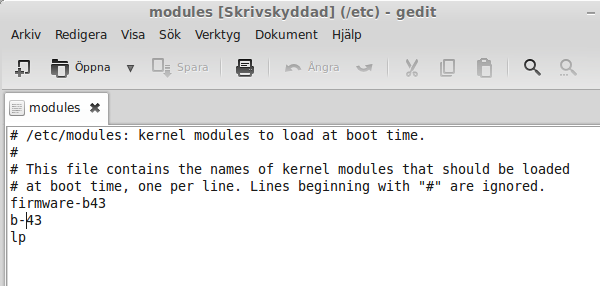

LennartL skrev:Det fungerar bra nu. Enda problemet är väl att jag måste ge det kommandot efter omstart av datorn. Testade om det fungerade när jag startar om datorn men måste som sagt ge kommandot igen då för att det ska fungera.
Skriv i Terminalen:
sudo echo b43 >> /etc/modules
Då ska modulen laddas automatiskt vid start av datorn! :-)

Inläggav LennartL » ons feb 20, 2013 8:59 pm
detta lommando i terminalen funkade inte: sudo echo b43 >> /etc/modules
Fick tillbaka: Åtkomst nekas
La in först det första kommandot och det fungerade inte. La sedan in det andra och det funkade inte heller. Men kanske det berodde på att jag lät det första vara kvar.

Inläggav LennartL » ons feb 20, 2013 9:23 pm
Löste det genom att skriva bara b43 i etc/modules utan bindestreck och nu startade trådlöst vid uppstart.
Och tog bort det första inlagda kommandot firmware -b43
Tack för dina fina råd och tips.

Inläggav Mikael » tis aug 22, 2017 9:40 pm
Jag måste skriva ner nyligen erhållna erfarenheter:
Är i färd med att hjälpa en bekant. Vista åker ut och MATE åker in.
Stötte på samma problem som LennartL, kortet hittas inte, lampan lyser inte ens.
Samma resultat från lspci dvs. att det är BCM4311
Jag gjorde följande;
Kollade BIOS att WiFi verkligen var Enable och att knappen för att slå på detta var Enable.
Kollade Drivrutinshanteraren som visade att enheten inte fungerade och "Använd inte enheten" var markerad.
Valde då den rekommenderade, bcmwl-kernel-source och startade om, funkar inte.
Hittade denna tråd och testade med;
modprobe b43, inget hände
bf43 i modules, funkade inte
firmware-b43 i modules, funkade inte
I Drivrutinshanteraren, bytte till firmware-b43-installer och startade om - funkar!
I modules står fortfarande raden med firmware-b43 men jag vet inte om den behövs längre. :?:
