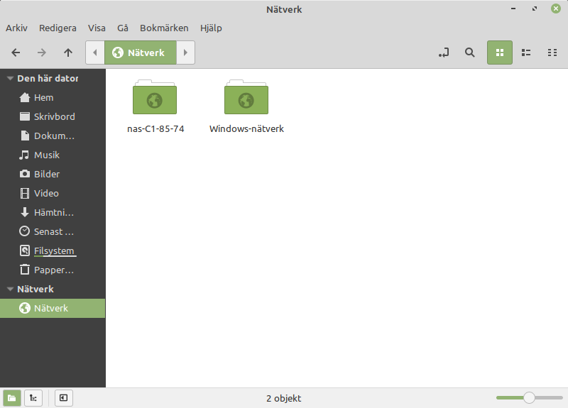

Jag har installerat Linux Mint 19.3 Cinnamon 32bit på en Dell Latitude D610. Denna dator är ansluten via kabel till min Gateway/Router. Till samma Gateway/Router är också en stationär dator, Dell Optiplex 990, och en NAS anslutna, båda via kabel. Till den stationära datorn är en skrivare, Hp LaserJet 100 color MFP M175nw, ansluten direkt via USB-kabel. Nu vill jag koppla upp Linux-datorn via nätverket så att jag kan skriva ut på skrivaren. När jag öppnar nätverksmappen ser det ut så här:
Skärmbild från 2020-08-22 02-49-35.png (36.17 KiB) Visad 20777 gånger
Om jag dubbelklickar på NAS-mappen, så visas innehållet i NASen. Om jag dubbelklickar på Windows-nätverksmappen, så får jag följande felmeddelande:

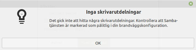

Nu har jag installerat Samba och försökt lägga till en ny skrivare. När jag klickar på Bläddra i fönstret Ny skrivare får jag följande meddelande:
Skärmbild från 2020-08-22 11-26-24.png (20.1 KiB) Visad 21124 gånger
Hur kontrollerar jag att Samba-tjänsten är markerad som pålitlig i min brandväggskonfiguration?

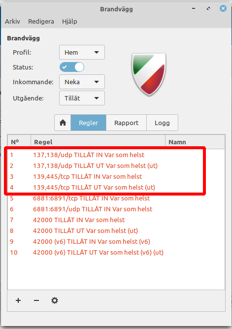

Kjellinux skrev:Hur kontrollerar jag att Samba-tjänsten är markerad som pålitlig i min brandväggskonfiguration?
Testa att stänga av brandväggen tillfälligt.
Här en bild där brandväggen är på och där regler för Samba är markerade.

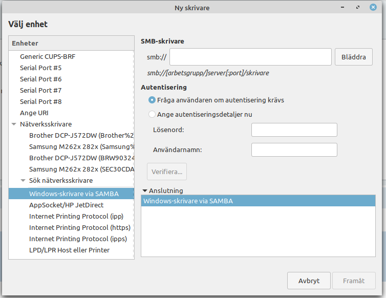

Jag provade att stänga av brandväggen och nu kom jag ett par steg längre. När jag klickade på Bläddra i fönstret Ny skrivare fick jag upp följande fönster:
Skärmbild från 2020-08-23 03-36-09.png (15.59 KiB) Visad 20832 gånger

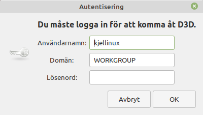

Här valde jag D3D, som är den stationära dator som skrivaren är ansluten till. Jag fick då upp följande fönster:
Skärmbild från 2020-08-23 03-36-56.png (16.09 KiB) Visad 20716 gånger
Jag använder inget lösenord på denna dator, och har inte konfigurerat något nätverk, utan bara anslutit de olika enheterna till routern,så jag vet inte riktigt vad jag skall fylla i de olika fälten.

Inläggav Mikael » sön aug 23, 2020 8:12 am
Om det inte fungerar med ditt användarnamn & lösen du har i Mint vet jag inte.
Går det att "Fälla ut" D3D i listan, bara klicka på pilen till vänster om namnet för att se mer?
