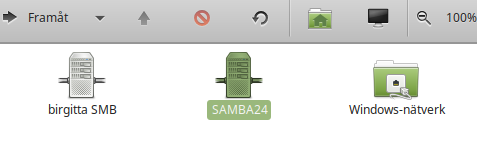

Har installerat mate 19 och nu hittar jag inte nätverket till den andra datorn.
Klickar på "bläddra i nätverk" och där dyker "Windows nätverk" upp men inget efter jag klickat på den. Helt tomt.
Varför får jag inte upp Samba så jag kan fixa i den?
Ser Samba i Menyn men när jag klickar där så händer ingenting.
Allt är helt tomt.

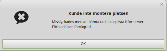

Nej tyvärr det hjälpte inte.
Vad det gjorde var att det även försvann från andra datorn.
Förut kunde jag se min dator då men det går inte nu.
Den andra datorn är 18 Mate

Inläggav LennartL » ons apr 03, 2019 6:26 pm
När jag gjort alla dina ändringar som du visat i din smbfil får jag upp detta:
Skärmavbild vid 2019-04-03 19-12-52.png (17.52 KiB) Visad 38417 gånger
och detta:
Skärmavbild vid 2019-04-03 19-13-22.png (9.74 KiB) Visad 38646 gånger
Längre kommer jag inte.
Birgitta smb är den andra datorn.
Den andra bilden gäller för båda datorer.

Inläggav Marie SWE » ons apr 03, 2019 7:17 pm
LennartL skrev:När jag gjort alla dina ändringar som du visat i din smbfil får jag upp detta:
och detta:
exakt det där felmeddelandet fick jag upp på min linux dator efter att jag hade experimenterat med inställningarna i windowsdatorernas nätverkskort, men att jag inte hade startat om windowsdatorerna efter ändringen i dem.
Nu ser du datorerna, så ett steg i rätt riktning.

I min fil under workgroup hade jag detta
# client min protocol = SMB2
# client max protocol = SMB3
# server min protocol = SMB2
# server max protocol = SMB3
Detta har jag lagt kvar i min smb.conf efter ett test
Så testa att skriv in detta under din workgroup som jag hade i min smb.conf men ta bort # taggarna så det blir
Detta ska få Linuxdatorn att använda smb2 och smb3 protokollet (enligt de på andra linuxforumet)
Jag sitter bakom en så pass avancerad hårdvarubrandvägg, så jag är lat o använder mig av smb1 protokollet. även att det anses osäkert :oops:
