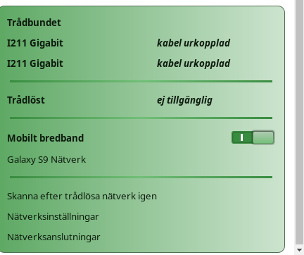

Inläggav Mikael » fre sep 07, 2018 7:12 pm
Mintboxen har börjat krångla..
Händer ofta vid uppstart att trådlöst inte är tillgängligt.
Efter lite trixande med
sudo service network-manager restart
eller
sudo service network-manager stop
sudo service network-manager start
så hoppar det igång.Om det vore drivrutiner, som inte längre fungerar, borde det väl krångla betydligt mer?
lshw:
*-network
                beskrivning: Trådlöst gränssnitt
                produkt: Wireless 8260
                tillverkare: Intel Corporation
                physical id: 0
                bus info: pci@0000:01:00.0
                logiskt namn: wlp1s0
                version: 3a
                serienummer: b8:08:cf:a0:8a:b6
                bredd: 64 bits
                klocka: 33MHz
                förmågor: bus_master cap_list ethernet physical wireless
                konfiguration: broadcast=yes driver=iwlwifi driverversion=4.15.0-32-generic firmware=34.0.1 ip=192.168.1.86 latency=0 link=yes multicast=yes wireless=IEEE 802.11
                resurser: irq:137 memory:c1200000-c1201fff
Uppdatera till senaste kärnan?
Man skulle kunna säga att felet uppstod efter förra kärnuppdateringen, även om det kanske inte finns/fanns ett direkt samband.

rfkill list all
0: hci0: Bluetooth
   Soft blocked: no
   Hard blocked: no
1: phy0: Wireless LAN
   Soft blocked: no
   Hard blocked: no
nmcli
(nerkortad)
wlp1s0: otillgänglig
        "Intel Wireless 8260"
        wifi (iwlwifi), B8:08:CF:A0:8A:B6, hw, mtu 1500
Inlägg: 3057
