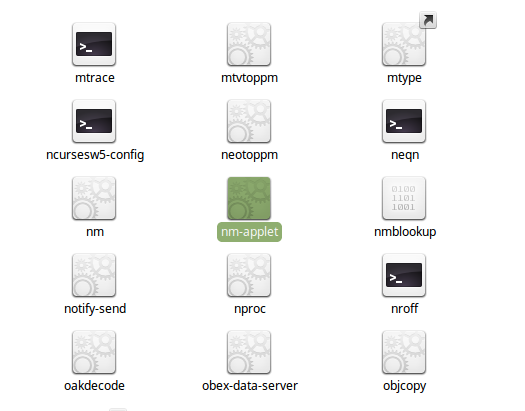

Inläggav LennartL » tis mar 15, 2016 10:36 am
Då ska vi testa om du kan få fram den manuellt först.
Gå in i din filhanterare och klicka där på "Filsystem"
Gå sedan till usr och klicka där.
sedan går du vidare till bin-mappen
alltså usr/bin
Där ska du hitta en fil som heter "nm-applet"
Om du dubbelklickar på den så ska du få upp en ikon i panelen.
Får du det så ska vi gå vidare med att redigera "Nätverk" i Uppstartsprogram.

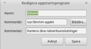

Gå till menyn och välj inställningar och sedan "uppstartsprogram"
Leta reda på nätverk.
markera nätverk och klicka på " Redigera"
Vid "kommando" klickar du på "bläddra"
Klicka sedan på Filsystem.
sedan usr och sedan bin.
Leta reda på filen nm-applet och markera den och välj "öppna" (eller dubbelklicka på den)
Nu ska din uppstartsruta se ut ungefär så här:
Klicka på "spara"
Starta om datorn och se om du då har din ikon i panelen.
