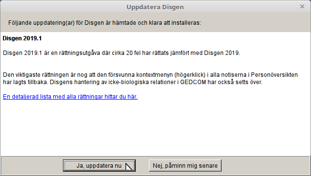

Inläggav Jan-Olof » ons nov 06, 2019 12:06 am
Kan bekräfta att den automatiska uppdateringen i Disgen 2019 fungerar:
Disgen, uppdatering.png (24.78 KiB) Visad 26178 gånger

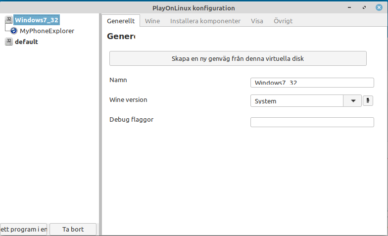

Inläggav Mikael » mån jul 20, 2020 9:22 am
Mikael skrev:Nästa test blev med programmet My Phone Explorer.
Jag började förutsättningslöst utan att kolla vad vi gjort tidigare i viewtopic.php?f=16&t=303&p=1262&hilit=explorer#p1262
En liten återkoppling.
Uppgraderingen till Ulyana sabbade möjligheten att starta de Windowsprogram jag hade i PlayOnLinux varför jag blev vrång och tog bort allt.
Började senare om då jag ville installera My Phone Explorer igen (finns inget motsvarande i Linuxmiljö).
I PlayOnLinux när man ska installera något, låt säga IrfanView, och man inte har någon virtuell disk sedan tidigare får man i guiden en uppmaning att fylla i namn. Det framgår inte att det är namnet på den virtuella disken varför jag skrivit det namn som programmet, som jag är på väg att installera, heter.
Nu när jag vet bättre skapade jag en disk som fick heta Windows 10 och jag valde att det skulle vara en 64-bitars disk (ja eller typ operativ blir det ju som). Ändrade i inställningarna för Wine, fast via PlayOnLinux, att det var W10 som skulle emuleras. När jag så installerade My Phone Explorer fick jag flera olika felmeddelanden som jag googlade och löste men jag fick inte till allt ändå. För att inte göra en längre utläggning än så, så är det så att programmet jag skulle installera är av typ 32-bitars. När jag skapade en ny disk/os som denna gång fick vara 32-bitars och där jag emulerade Windows 7 i stället så gick allt mycket bättre. Det var bara vbrun6 som behövde läggas till. (VisualBasic Runtime 6.0)
Det kan alltså vara en fördel att installera 32-bitarsprogram på en 32-bitars disk och 64-bitars i en 64-bitars disk.
Jag vet inte hur man hanterar detta i "native" Wine. Via Crossover kallades dessa för "bottles".
Den till synes avhuggna texten beror på att jag använder Mint-Y som tema och det är bara Mint-X som visas korrekt...
Inlägg: 3024
