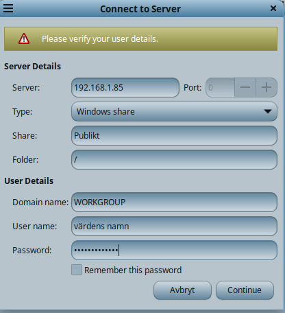

DELADE MAPPAR
I Virtualbox måste man bl.a. installera Guest Addon för att man ex. ska kunna dela mappar mellan värd och gäst. Något liknande gäller för VMware.
Sökte snabbt på nätet för att se hur man gjorde motsvarande i QEMU.
Hittade då en tråd som beskriver att man installerar Samba på värden och "CIFS" på gästen. Sedan skulle man lägga till
,smb=<shared_folder_path>
i raden där man startar upp systemet. *)
Jag testade detta där jag har 20.2 som värd och LMDE -32 som gäst.
Samba hade jag redan installerat.
La till ,smb=/home/mint/Publikt i kommandoraden och startade upp.
Innan jag gav mig på detta med cifs så installerade jag Gigolo och därifrån gjorde jag en anslutning, Windowsutdelning, till värdens lokala IP.
Där återfanns Publikt_mint och det gick att komma åt innehållet där.
Tyckte det var konstigt men antog att QEMU satte ihop mappnamnen så.
Kollade då Utdelningsalternativ för mappen Publikt och där hade jag, vid ett långt tidigare tillfälle, delat ut den som just Publikt_mint.
Provade att starta upp LMDE utan det där ,smb=... i kommandoraden och jag kommer då ändå åt den mappen.
Det som behövs är då "bara" att i värden dela ut en mapp via samba.
(Högerklick i filhanteraren, Utdelningsalternativ osv.. inget pill i någon konfigurationsfil)
2022-02-03 *) På egen begäran, var f-n då? Jo direkt efter - net user
alltså -net user,smb=/home/mint/Publikt (som mappen numera heter)

Med denna
-virtfs local,path=/home/mint/Publikt,mount_tag=host0,security_model=passthrough,id=host0
kommer jag åt värden om jag går via "Anslut till server.
Här testad med Peppermint som gäst:
