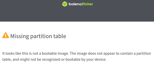

När jag testar med PowerISO tycker den att avbildsfilen fortfarande är "bootable"
men när jag testar med balenaEtcher tycker den annat.
Just balenaEtcher är bra på detta med att förvarna så att man slipper vänta tills minnet är klart bara för att sedan inte fungera...
kommandot med isohybrid, enligt första inlägget, ger nu
isohybrid: arbetskopia2.iso: boot loader does not have an isolinux.bin hybrid signature. Note that isolinux-debug.bin does not support hybrid booting

Inläggav Mikael » lör jul 22, 2023 9:23 pm
Precis, bootar inte vilket även balenaEtcher varnar för.
