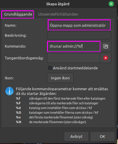

Om man kör med thunar som filhanterare finns inget paket att installera för att kunna högerklicka och välja att öppna som administratör.
Thunars eget gränssnitt medger dock en möjlighet för detta.

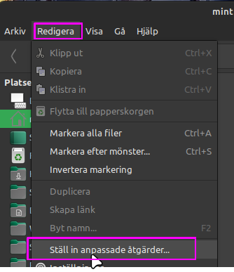

Välj Redigera och sedan Ställ in anpassade åtgärder...

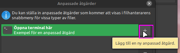

Sedan Lägg till ny anpassad åtgärd.
Fyll i enligt nedan men klicka inte på OK än.

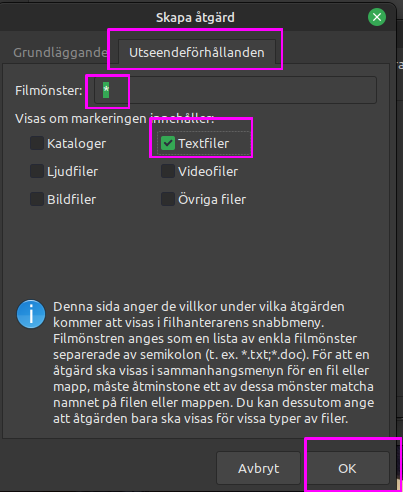

Växla flik och välj enlig nedan.
Klicka på OK

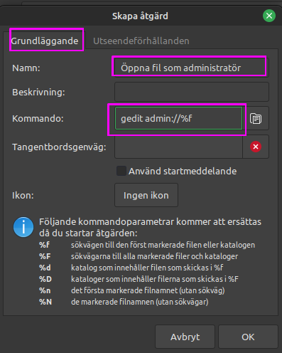

Fortsätt med att lägga till en ny anpassad åtgärd som nedan.
