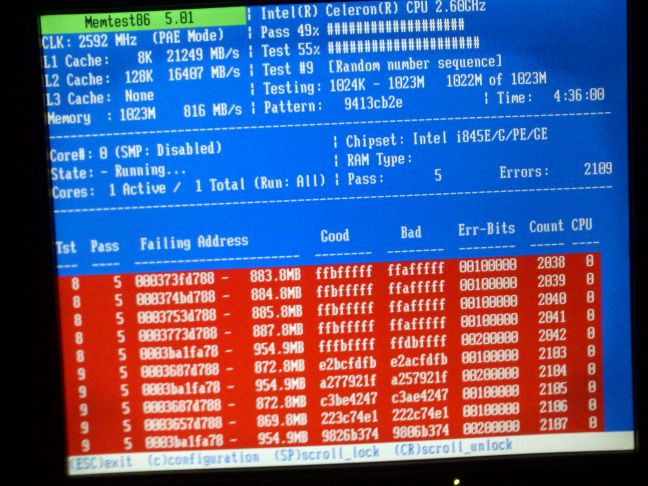

Jag körde ett minnestest från installationsskivan.
Hur lång tid ska det ta egentligen? Blir den aldrig klar? Den har hållt på i 14 timmar och inget visar när den ska va klar..
Hur som helst så verkar det va en massa fel på minnet. Och alla fel verkar vara inom 870-955 Mb. Om jag minns rätt sitter det två minneskort i datorn, och det är sammanlagt 1Gb. Kan man då dra slutsatsen att felen finns på det ena minnet?
Är det bara att skrota det minnet isåfall, eller kan man på något sätt tala om för datorn att inte använda de delar av minnet som är trasigt?
Jag har i princip aldrig upplevt något problem med den här datorn, vilket jag väl borde ha råkat ut för med alla dessa fel?
Jag har mes kört windows XP på den här datorn och sällan gjort något minneskrävande. Är det så att minnet används i turordning, så att början av minnet används först, och eftersom felen verkar vara i slutet av minnet, så har jag aldrig råkat ut för problem eftersom jag aldrig har fyllt minnet?
DSC_5303 025.jpg (79.26 KiB) Visad 5529 gånger
