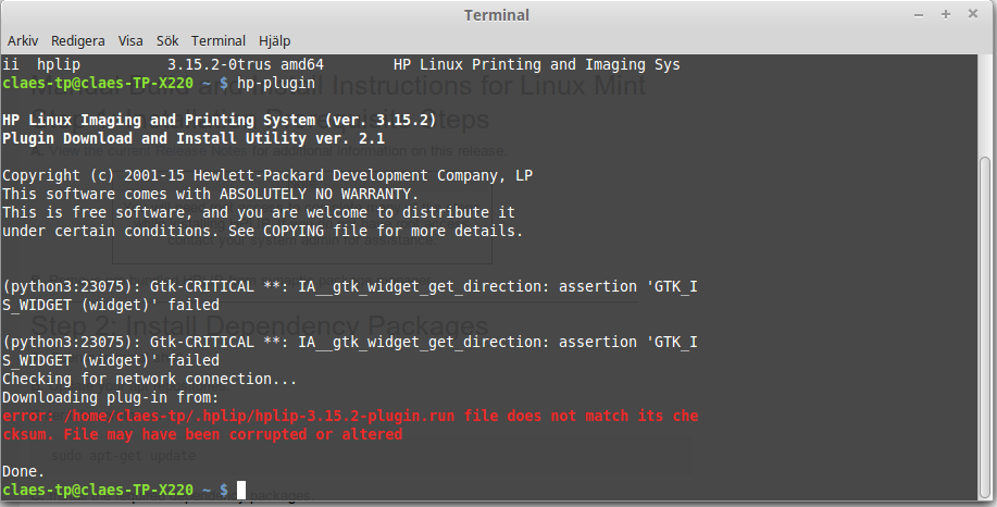

Försöker få skrivaren installerad i LM17.3 utan att lyckas
Får följande felmeddelande
när jag kör hp-plugin
Jag har ominstallerat HPLIP från pakethanteraren. Ingen skillnad
Någon som har förslag på lösning?

Det finns en nyare version, 3.15.11, enligt instruktionerna på sidan:
http://hplipopensource.com/hplip-web/in ... index.html
Kanske den fungerar bättre?

Inläggav cgb » tor jan 07, 2016 2:47 pm
Tack,
det gick gick bra med hplip 3.15.11
provade även med en från HP nedladdad hplip 3.15.2
Det gick inte bra, behövdes tydligen den nyare versionen.
