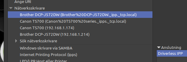

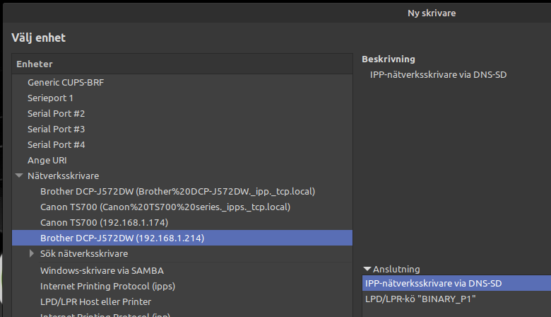

Inläggav Mikael » mån nov 18, 2024 8:46 pm
Jag har dessa alternativ till min Brother men jag vet inte om det fungerar att skriva ut med någon av dessa, jag använder endast skannerfunktionen på denna Brother.

Inläggav Mikael » ons nov 20, 2024 8:15 am
Mina nätverksskrivare hittas och läggs till automatiskt vid omstart, nästan oberoende av Linux-distribution.
Ta bort skrivare och starta om kanske?
