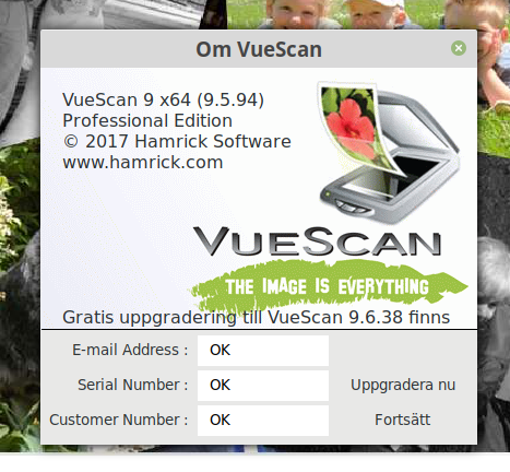

Jag har köpt licens men det verka inte som om den registrerades trots att allt ser rätt ut.(se bild).
Vattenstämpeln är kvar och det verkar som att man måste konfigurera libusb device protection men jag hittar ingen instruktion.

Det verkar som att jag fått det att fungera.
Jag gjorde följande:
Hämtade version 9.6.38 direkt från hemsidan. (Obs! tog bort versionen som tidigare laddats ner)
Extraherade till en fil.
Öppnade filen som administratör och startade programmet.
Fyllde i mina uppgifter för licensen. Testade att scanna en bild med gott resultat.
Skapade en ny launcher som hamnade under gruppen övrigt. fick även hämta ikonen från filen.

Jag testade att installera på en burk med LMDE2 och då fungerade programmet precis som det skall. Men i mint 19.1 vill den inte ta licensen om man hämtar från programförrådet. Och man kan bara köra 9.6.38 i administratörsläge. Hittade lite tips som jag skall testa. Annars är det bara att använda LMDE2

Har äntligen hittat ett sätt att få Veuscan att fungera i Linux mint 19.1. För att få det att fungera lät jag paketet från paketförrådet vara kvar och där registrera licensnyckeln. Sedan packade jag upp versionen 9.6.40 och installerade den versionen. Nu fanns vuescan på två ställen Under Grafik och under Övrigt. Fick byta sökvägen på den som ligger under grafik. Tyvärr så ligger flatpacversionen kvar i systemet och "skräpar" men jag tror inte att den ställer till något. Allt verkar fuingera som väntat.
