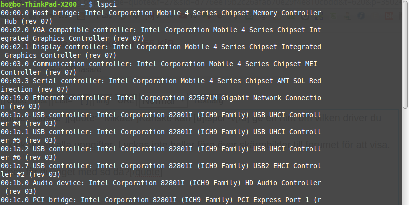

Inläggav Mikael » sön dec 27, 2015 8:01 pm
Kanske kan lspci -v ge en hint om vilken driver du behöver?
Re: SD läsare
Inläggav bosse » sön dec 27, 2015 8:28 pm
Mikael skrev:Kanske kan lspci -v ge en hint om vilken driver du behöver?
Blir dessvärre inte klokare av alla uppgifter. Lyckas inte heller föra över skärmbilder till forumet för att visa.

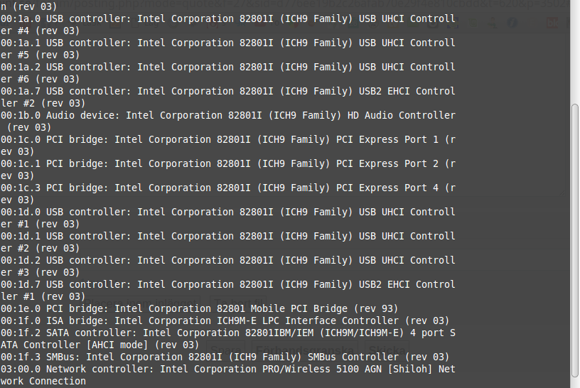

Om du bara kör lspci får du inget med sd då?
Re: SD läsare
Inläggav bosse » mån dec 28, 2015 4:53 am
Hittar inget som gör mig klokare
Re: SD läsare
Inläggav Mikael » mån dec 28, 2015 11:03 am
Nej, där verkar inte motsvarande rader finnas med, jämfört med min maskin.

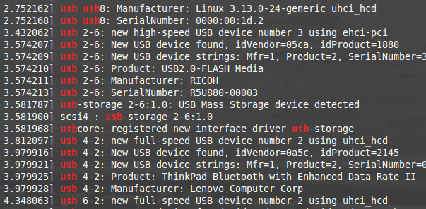

stickanbj skrev:Skriv via terminalen "dmesg | grep usb" så kanske den dyker upp där om den inte finns som pci. Med lite tur så får du då uppgift om vilken drivrutin du kan söka efter. Jag hittade trådlösa nätverkskortet till en HP den vägen.
kan det vara detta?
Re: SD läsare
Inläggav Mikael » mån dec 28, 2015 7:53 pm
Hm. ja kanske är det den USB 2-6?
Där står ju åtm. FLASH Media vilket väl ett SD-kort räknas till(?)
Då skulle fabrikatet vara RICOH.
Och då skulle drivers för detta behövas, OM det nu är det som saknas....
