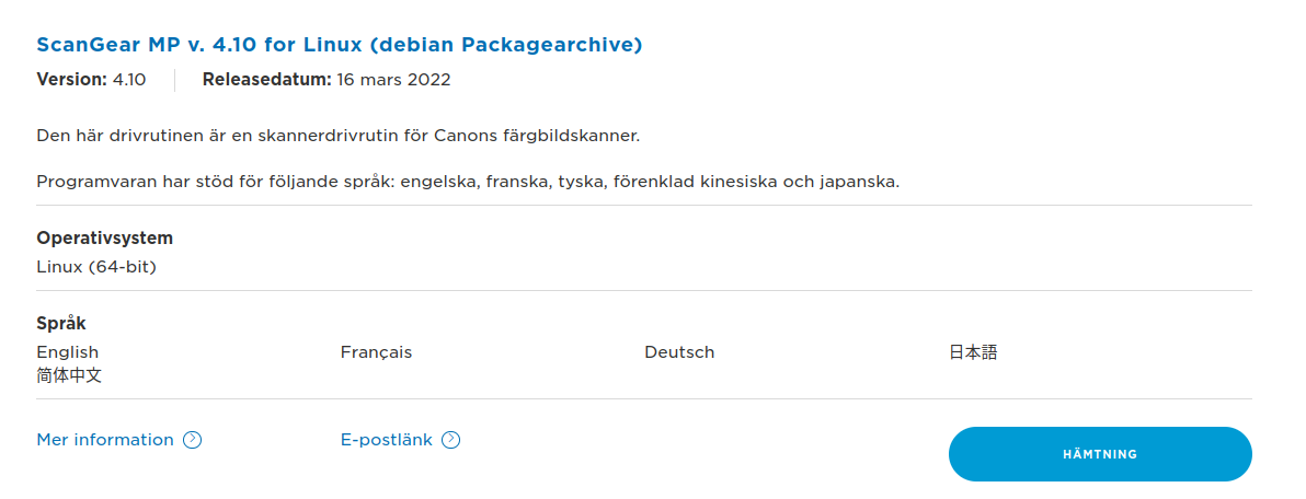

Du har väl installerat ScanGear MP v.4.40?

Utan drivrutin funkar det inte...

Inläggav Jan-Olof » ons jul 27, 2022 6:08 pm
...och den hämtningssidan finns här: https://www.canon.se/support/consumer_p ... %20(64-bit)
