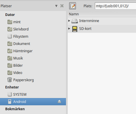

Efter en stund visas en enhet som heter "2,0 GB-volym" i min filhanterare i Linux.
Dock visas bara mappen LOST.DIR.
I plattan ändrar jag inställning från "USB-lagringsenhet" till "Mediaenhet (MTP)".
Då dyker i stället en enhet som heter "Android" upp.
Den visar en symbol för Internminne och en symbol för SD-kort
Som plats visas även mtp://[usb:001,012]/
Så här långt vet jag att Linux hittar filsystemet på plattan.
Jag skulle kunna använda mig av mtp://[usb:001,012]/ i Wine men sifforna verkar ju räknas upp för varje gång jag ansluter plattan vilket skulle innebära att jag måste ändra i Wine varje gång.
Om jag i filhanteraren tittar i /run/user/1000/gvfs så återfinner jag, just nu, en mapp som heter mtp:host=%5Busb%3A001%2C012%5D.
Öppnar jag den så "är jag tillbaks" på mtp://[usb:001,012]/

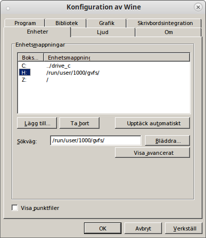

Så då lägger jag till just /run/user/1000/gvfs i inställningarna för Wine.
Jag använder mig av PlayOnLinux som medger att man kan ha "olika" Wine.

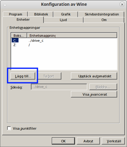

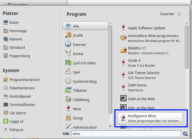

Men om jag skulle ändra i "den rätta" Wine så blir det väl via genvägen "Konfigurera Wine"
Där väljer jag att Lägga till en enhet på fliken Enheter
Konfiguration av Wine_009.png (23.2 KiB) Visad 24425 gånger
Jag väljer bokstaven H.
Jag markerar H i listan och väljer Bläddra och väljer /run/user/1000/gvfs
Konfiguration av Wine_010.png (25.29 KiB) Visad 24581 gånger
Verkställ och OK
Nu bör du i dina Windowsprogram kunna öppna enheten H:
