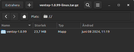

Hämta senaste Ventoy för Linux via denna länk:
https://www.ventoy.net/en/download.html
I skrivande stund är det ventoy-1.0.99-linux.tar.gz
När den hämtats hem - öppna med Arkivhanterare, stega in så att katalogen ventoy-1.0.99 visas.
Välj att extrahera den till valfri plats.

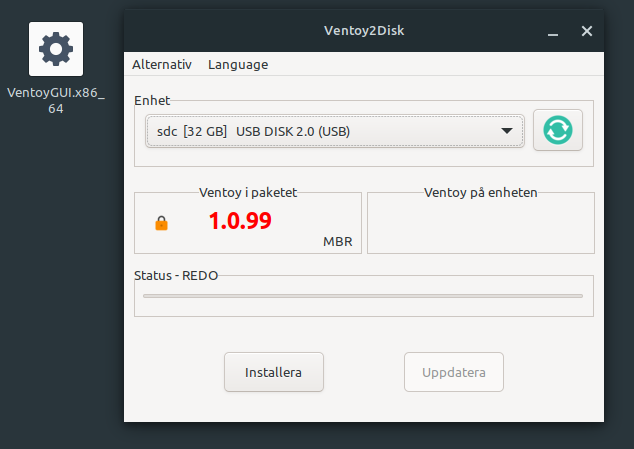

Öppna sedan den katalogen, högerklicka på tomt ställe och välj öppna i terminal (jag förutsätter att du har det högerklicksvalet i din filhanterare)
Skriv sudo ./VentoyGUI.x86_64
Ange ditt lösen.
Nu ska det grafiska gränssnittet (för att installera ventoy) öppnas.
Byt ev. språk.
Se till att du valt RÄTT enhet för ditt USB-minne! Du får två varningar, sedan är det kört om du valt fel!
Installationen tar bara några sekunder.
När det är klart kan du kopiera in din hämtade ISO med Windows.
Nu ska det gå att starta upp med USB-minnet och man kan där välja Windows för att installera.
