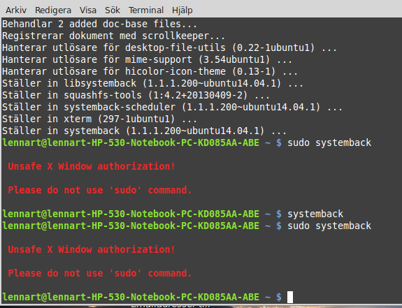

Man behöver väl också skriva i terminalen efter uppdateringen: sudo apt-get install systemback ?
Det gjorde jag och då installerades programmet.

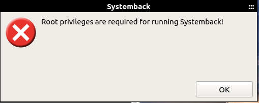

Men något är fel någonstans För när jag skriver sudo systemback får jag detta i terminalen:
Och om ja då bara skriver systemback i terminalen får jag detta:

Ursäkta mig. Såg nu att programmet ligger i Systemverktyg och har nu startat där i från.
