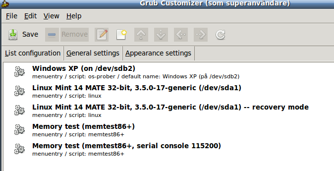

Inläggav Mikael » ons jan 29, 2014 8:02 pm
Hm..
Jag har Mint parallellt med Win XP, fast på varsin disk och då ser det ut så här:
Searching for GRUB installation directory ... found: /boot/grub
Searching for default file ... found: /boot/grub/default
Testing for an existing GRUB menu.lst file ... found: /boot/grub/menu.lst
Searching for splash image ... none found, skipping ...
Found kernel: /boot/vmlinuz-3.5.0-17-generic
Found kernel: /boot/memtest86+.bin
Updating /boot/grub/menu.lst ... done
Alltså ingen Windows där, vad jag kan se.
Om jag använder Grub Customizer får jag
